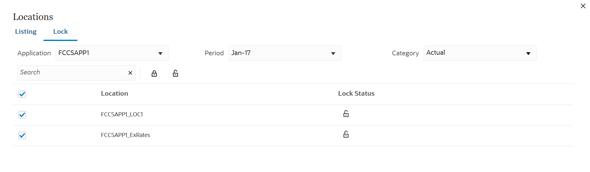

  1. Data Integration 홈 페이지의 작업 메뉴에 있는 설정 작업 드롭다운에서 위치를 선택합니다.
  2. 위치 페이지에서 잠금 탭을 선택합니다.
  3. 애플리케이션 드롭다운에서 잠글 POV와 연계된 애플리케이션을 선택합니다.
    잠금 탭 이미지
  4. 선택사항: 기간 드롭다운에서 잠글 기간을 선택합니다.
  5. 선택사항: 범주 드롭다운에서 잠글 범주를 선택합니다.
    예를 들어 실제 또는 예산을 선택합니다.
  6. 선택 아이콘 이미지을 눌러 잠글 애플리케이션을 선택합니다.
    POV에서 세부정보 섹션을 표시하려면 POV에 데이터가 로드되어야 합니다.
  7. 잠금 아이콘 이미지을 눌러 POV를 잠급니다.
    성공적으로 잠긴 애플리케이션 이름이 확인 메시지에 표시됩니다.

  1. 작업 메뉴의 설정 작업 드롭다운에서 위치를 선택합니다.
  3. 애플리케이션 드롭다운에서 잠금 해제할 POV와 연계된 애플리케이션을 선택합니다.
  4. 선택사항: 기간 드롭다운에서 잠금 해제할 기간을 선택합니다.
  5. 선택사항: 범주 드롭다운에서 잠금 해제할 범주를 선택합니다.
  6. 선택 아이콘 이미지을 눌러 잠금 해제할 애플리케이션을 선택합니다.
  7. 잠금 해제 아이콘 이미지을 눌러 POV를 잠금 해제합니다.
    성공적으로 잠금 해제된 애플리케이션 이름이 확인 메시지에 표시됩니다.
