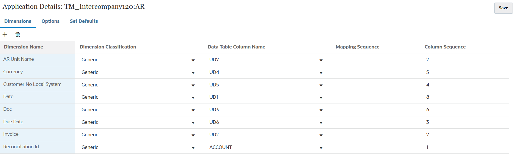

  2. 차원 세부정보 탭을 선택합니다.
    트랜잭션 일치 타겟 애플리케이션을 선택하면 차원 세부정보 탭에 애플리케이션의 차원 세부정보가 자동으로 채워집니다.
  3. 차원 클래스를 선택하거나 검색 버튼 이미지을 눌러 타겟 차원 클래스를 선택합니다.
    차원 클래스는 차원 유형에 의해 정의되는 등록정보입니다.
    차원을 매핑하는 경우 집계할 차원만 포함합니다. 예를 들어 거래처 번호, 은행 참조, 신용 카드 유형 또는 트랜잭션 날짜만 롤업하려면 해당 차원만 매핑에 포함합니다.
    애플리케이션 세부정보 페이지 이미지

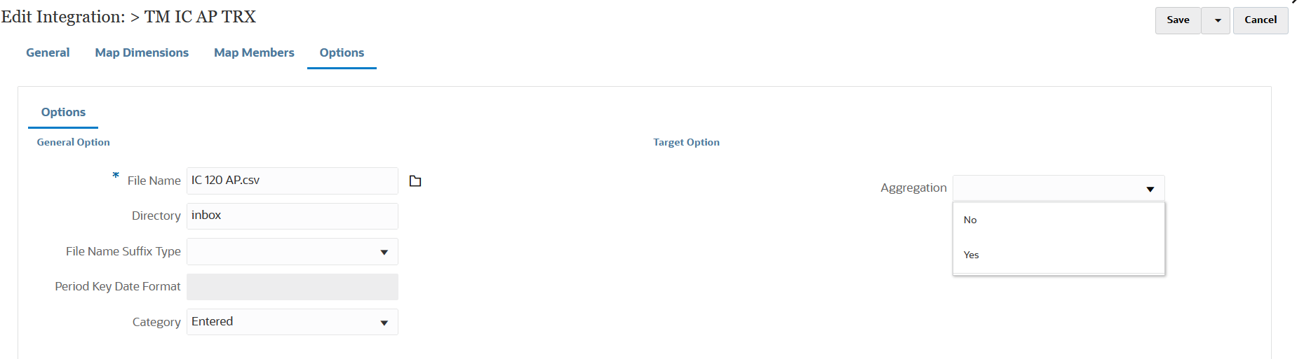

  5. Data Integration 홈 페이지에서 통합 오른쪽에 있는 선택 아이콘 이미지을 눌러 트랜잭션 일치 데이터를 집계한 후 [통합 편집] 페이지에서 옵션 탭을 선택합니다.
  6. 집계에서 Y(예)를 선택하여 임포트된 트랜잭션을 집계합니다.
    임포트된 트랜잭션을 집계되지 않은 상태로 두려면 N을 선택합니다.
    기본 집계 설정은 N입니다.
    옵션 페이지 표시 이미지
    애플리케이션 세부정보를 선택한 후 옵션에서 집계를 선택하고 등록정보 값에서 Y(예)를 선택하여 집계 옵션을 사용으로 설정할 수도 있습니다.
    6단계의 옵션 탭에서 선택한 집계 옵션이 애플리케이션 세부정보에서 선택한 옵션을 대체합니다.
