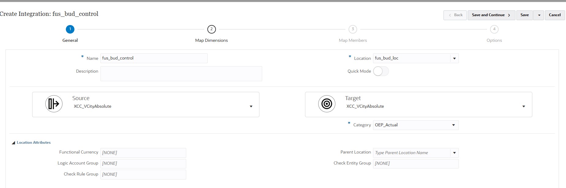

통합을 생성하려면 다음을 수행합니다.
  1. 데이터 통합 홈 페이지에서 추가 아이콘 이미지.를 누르십시오.
    일반 페이지가 "통합 생성" 보기에 표시됩니다.
  2. 이름 및 설명에는 전송을 실행할 때 통합을 확인할 이름 및 설명을 입력합니다.
  3. 위치에 새 위치 이름을 입력하거나 기존 위치를 선택하여 데이터를 로드할 위치를 지정합니다.
  4. 소스 아이콘 이미지소스 버튼 이미지(소스 선택)을 누릅니다.
  5. 소스 선택 페이지에서 Budget Control 애플리케이션을 선택합니다.
    Budget Control 소스 시스템이 Data Integration에 등록되고 소스 선택 페이지에 표시됩니다.
    Budgetary Control 애플리케이션에는 "XCC_" 접두어가 붙습니다(예: XCC_VCityAbsolute).
  6. 타겟 아이콘 이미지를 누르십시오(타겟 선택).
    이전 단계에서 생성된 타겟입니다.
  7. 타겟 선택 페이지에서 Planning Budgetary Control 애플리케이션을 선택합니다.
    통합 생성 페이지 표시 이미지
  8. 위치 속성의 기준 통화에서 예산 개정에 사용되는 통화를 지정합니다.
    예를 들어 미국 달러를 지정하려면 USD를 지정합니다.
  9. 범주에서 사전 정의된 시나리오 멤버를 지정합니다.
    범주에 대한 자세한 내용은 범주 매핑 정의를 참조하십시오.
  10. 저장 후 계속을 누릅니다.
    다음 단계는 차원을 매핑하는 것입니다.
