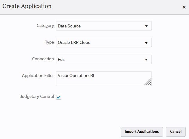

  3. 범주에서 데이터 소스를 선택합니다.
  4. 유형에서 Oracle ERP Cloud를 선택합니다.
  5. 연결에서 Oracle ERP Cloud에 연결하는 데 사용되는 연결 이름을 선택합니다.
  6. 예산 제어를 사용으로 설정합니다.
  7. 애플리케이션 임포트를 누릅니다.
    애플리케이션 임포트 버튼을 누르면 Budgetary Control 잔액 Essbase 큐브를 Data Integration에 Budgetary Control 타겟 애플리케이션으로 가져옵니다. 각 Budgetary Control 타겟 애플리케이션의 제어 예산 차원 멤버는 Oracle Fusion Cloud Enterprise Performance Management와의 데이터 로드 및 쓰기 되돌림에 사용되는 Budgetary Control의 제어 예산을 나타냅니다.
    애플리케이션 생성 페이지 표시 이미지
