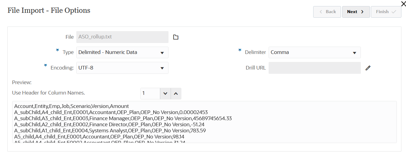

  6. 드릴 URL에 드릴 스루에 사용되는 URL을 지정합니다.
  7. 열 이름에 머리글 사용에서 화살표 키를 사용하여 머리글 행을 선택하거나 머리글 행을 선택하지 않고 다음을 누르십시오.
    머리글 없음을 선택하려면 열 이름에 머리글 사용에서 0을 선택합니다.
    파일 옵션 페이지 이미지
  8. 다음을 누릅니다.
