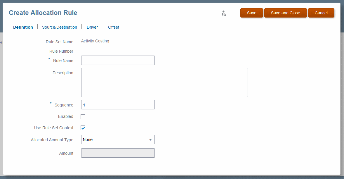

    할당 규칙 생성 화면의 정의 페이지가 열립니다.
    그림 A-5 할당 규칙 생성 화면의 정의 페이지
    아래 설명된 할당 규칙 생성 화면의 정의 페이지입니다.
  6. 규칙 이름을 입력합니다.
  7. 선택사항: 설명 상자에 규칙에 대한 설명을 입력합니다.
  8. 순서 번호를 입력하여 규칙 세트 내에서 규칙이 실행되는 순서를 결정합니다.
    해당 규칙 세트에 대해 병렬 계산이 사용 설정되어 있고 컴퓨터 하드웨어에서 지원하는 경우 순서 번호가 동일한 규칙은 동시에 실행됩니다.
  9. 선택 사항: 사용을 선택하여 계산이 수행될 때 규칙이 활성인지 나타냅니다.
  10. 선택사항: 규칙 세트 컨텍스트가 정의된 경우 규칙 세트 컨텍스트를 적용하려면 규칙 세트 컨텍스트 사용을 선택합니다.
    애플리케이션에 대해 글로벌 컨텍스트가 사용으로 설정되어 있으면 해당 애플리케이션에도 적용됩니다.
  11. 할당 금액 유형에는 할당 금액을 퍼센트로 해석해야 하는지 통화로 해석해야 하는지 표시하고 금액을 입력합니다.
  12. 규칙 세트 정의가 완료되면 저장을 누릅니다.
