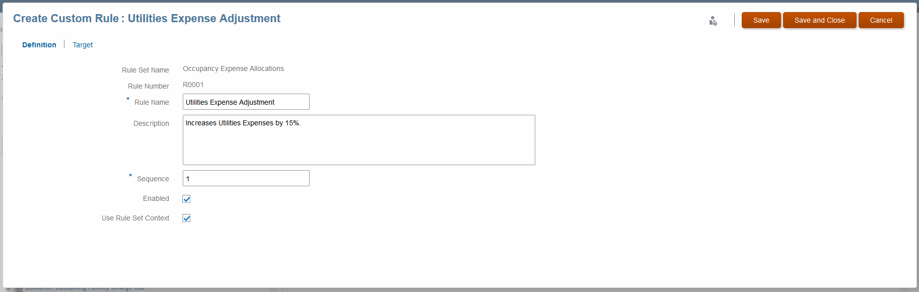

    다음 그림은 유틸리티 비용 조정이라는 제목의 새 사용자정의 규칙에 대해 입력된 화면을 보여줍니다.
    그림 A-9 사용자정의 규칙 생성 화면의 정의 페이지
    아래 단계에 설명된 대로, 규칙 이름, 설명 및 기타 정보를 입력합니다.
  6. 규칙 이름을 입력합니다.
  7. 선택 사항: 설명 상자에서 규칙 세트에 대한 설명을 입력합니다.
    이 예의 규칙에서는 유틸리티 비용이 15% 증가합니다.
  8. 순서 번호를 입력하여 규칙 세트 내에서 규칙이 실행되는 순서를 결정합니다.
    해당 규칙 세트에 대해 병렬 계산이 사용 설정되어 있고 컴퓨터 하드웨어에서 지원하는 경우 순서 번호가 동일한 규칙은 동시에 실행됩니다.
  9. 선택 사항: 사용을 선택하여 계산이 수행될 때 규칙이 활성인지 나타냅니다.
  10. 규칙 세트 컨텍스트 사용이 선택되면 규칙 세트 컨텍스트가 정의되어 있는 경우 현재 규칙에 적용됩니다.
    규칙 세트에 대해 글로벌 컨텍스트가 사용으로 설정되어 있으면 해당 규칙 세트에도 적용됩니다.
  11. 규칙 세트 정의가 완료되면 저장을 누릅니다.
