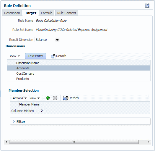

  1. 열린 사용자정의 계산 규칙에서 타겟 탭을 누릅니다.
    그림 8-15 사용자정의 계산 규칙 정의 영역의 대상 탭
    아래 단계에 설명된 대로, 필요한 정보를 입력합니다.
  2. 결과가 포함되는 멤버를 지정하기 위해 공식에 사용된 결과 차원을 선택합니다.
  3. 사용자정의 계산 공식이 영향을 미칠 대상 범위를 정의하는 각 항목의 멤버를 선택합니다.
  4. 선택사항: 할당 규칙에 대한 소스 정의에 설명된 것처럼 데이터를 필터링합니다.
  5. 규칙 대상 정보가 완료되면 저장 버튼(저장)을 누릅니다.
