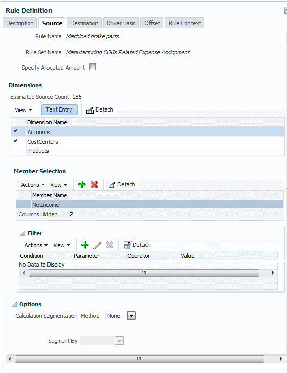

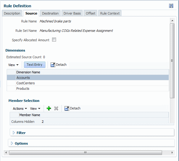

열린 할당 규칙에서 소스 탭을 누릅니다(그림 8-8).
그림 8-8 할당 규칙 정의 영역의 소스 탭
할당될 데이터가 있는 차원 및 멤버를 선택합니다. 상위 멤버를 선택하면 해당 하위 멤버도 모두 선택됩니다.
선택 사항: 멤버 선택 영역에서 멤버를 필터링합니다. 차원 멤버 필터링을 참조하십시오.

선택사항: 모델이 매우 커서 확장성 문제가 발생하는 경우 계산 세분화 방법을 사용하도록 선택하려면 옵션을 누릅니다(계산 세분화 사용).
Oracle에서 이 기능을 사용하도록 권장하는 경우 다음 중 하나를 누릅니다.
자동 - 사용할 차원 및 레벨을 시스템에서 결정합니다.
수동 - 사용할 차원 및 레벨을 사용자 스스로 결정합니다.
없음(기본값) - 세분화를 사용하지 않습니다.
규칙 소스 정보가 완료되면
(저장)을 누릅니다.
다음 단계는 할당된 데이터의 대상을 입력하는 것입니다.
그림 8-9에서는 제조 COGS 관련 비용 지정 규칙 세트의 기계 브레이크 부품이 계정 차원의 순이익 멤버 및 CostCenters 차원의 일부 멤버에서 데이터를 가져오는 것을 보여 줍니다.
그림 8-9 할당 소스 정의 예
