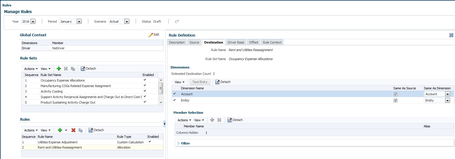

지정 규칙에서 데이터를 지정할 대상을 정의하려면 다음을 수행합니다.
  1. 열린 규칙에서 대상 탭을 누릅니다.
  2. 각 차원에 대해 할당된 데이터를 수신할 멤버를 선택합니다. 상위 멤버를 선택하면 할당이 해당 레벨 0 하위 항목으로 이동합니다.
  3. 선택사항: 대상의 대상 멤버 세트를 해당 차원의 소스 멤버 세트와 동일하도록 정의하려는 경우 명시적 멤버 선택 항목을 지정하지 않고 소스와 동일을 선택할 수 있습니다. 이 경우 규칙이 실행되면 소스의 멤버 선택 항목과 일치시켜 할당을 위한 대상 차원의 멤버를 선택합니다. 레벨 0이 아닌 소스 선택 항목의 멤버가 레벨 0 멤버로 확인되면 대상의 레벨 0 멤버와 일치됩니다.
    대상 탭에서 차원을 소스와 동일로 설정하는 경우 일치시킬 소스 차원을 최대 두 개까지 선택할 수 있습니다. 이 경우 규칙이 실행되면 선택한 소스 차원의 멤버 선택 항목과 일치시켜 할당을 위한 대상 차원의 멤버를 선택합니다.
  4. 선택사항: 대상 차원과 다른 소스 차원을 선택하려면 차원과 동일 드롭다운에서 차원을 선택합니다.
    차원과 동일에서 차원을 선택하는 경우 소스 및 대상에 공통 차원이 하나 이상 있어야 합니다. 규칙을 실행하면 선택한 소스 차원의 멤버 선택에 따라 할당되도록 대상 차원의 멤버가 선택됩니다.
  5. 선택사항: 소스와 동일 차원의 경우 최대 두 개까지 차원과 동일 목록에서 다른 소스 차원을 선택하여 대상 차원을 해당하는 다른 소스 차원과 일치시킬 수 있습니다. 규칙이 실행되면 선택한 소스 차원의 멤버 선택 항목과 일치시켜 할당을 위한 대상 차원의 멤버를 선택합니다. 이 작업을 수행하는 경우 대상 차원에 소스 차원 멤버 선택 항목의 멤버도 포함되어 있어야 일치시킬 수 있습니다.
  6. 선택사항: 할당 규칙에 대한 소스 정의, 3단계에 설명된 것처럼 데이터를 필터링합니다.
  7. 규칙 대상 정보가 완료되면 저장 버튼(저장)을 누릅니다.
