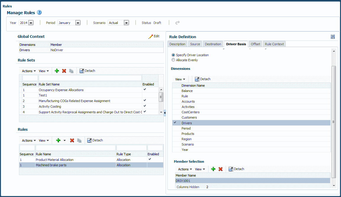

  1. 열린 규칙에서 드라이버 기준 탭을 누릅니다.
    그림 8-11 할당 규칙 정의 영역의 드라이버 기준 탭
    아래 단계에 설명된 대로, 필요한 정보를 입력합니다.

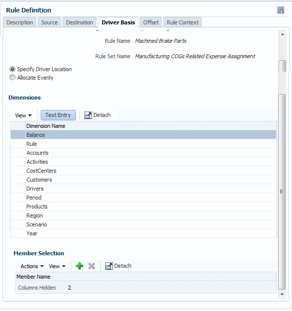

  2. 데이터를 비율에 따라 할당할 것인지(드라이버 위치 지정) 균등하게 할당할 것인지(균등 할당) 선택합니다.
  3. 드라이버 위치 지정을 선택한 경우 인원수 같은 드라이버 데이터가 있는 차원 및 멤버를 선택합니다.
  4. 선택사항: 할당 규칙에 대한 소스 정의, 3단계에 설명된 것처럼 데이터를 필터링합니다.
  5. 규칙 소스 정보가 완료되면 저장 버튼(저장)을 누릅니다.
다음 그림에서는 드라이버 차원의 DRIV1001 멤버인 기계 브레이크 부품 규칙에 대해 데이터를 할당하는 경우 적용되는 드라이버 위치를 보여줍니다.
그림 8-12 드라이버 위치 선택 예
이 그림은 이전 단락에 설명된 대로 할당 드라이버 위치 선택을 보여 줍니다.
