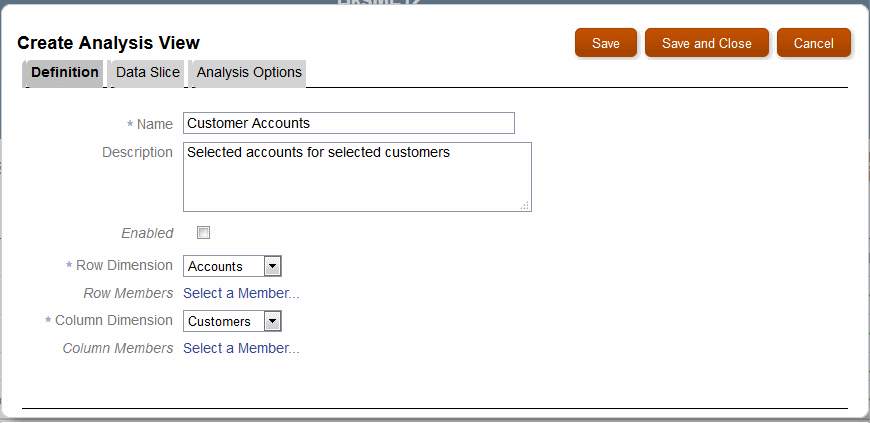

  3. 분석 뷰 생성 화면에서 분석 뷰 이름과 선택적 설명을 입력합니다.
  4. 행 차원(예: 고객), 열 차원(예: 계정) 순으로 선택합니다.
    그림 12-2 분석 뷰 생성 화면
    관련 텍스트에 설명된 대로 이름, 설명, 행 차원, 열 차원이 포함된 분석 뷰 생성 화면의 정의 탭입니다.

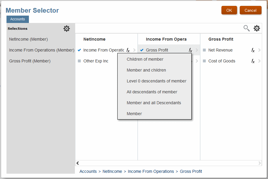

  5. 멤버 선택을 눌러 특정 행 또는 열 차원 멤버를 선택합니다.
    • 순이익, 세전 영업 수익, 총 수익 순으로 선택하는 것과 같이 세부정보 레벨을 선택합니다.
    • 기본 차원 멤버를 사용할 멤버 함수를 선택하거나 현재 선택 항목과 관련된 멤버를 하나 이상 참조하는 공식을 선택합니다.
      선택적으로 fx를 눌러 선택 함수를 사용합니다.
      그림 12-3 선택 함수 옵션이 포함된 멤버 선택기
      선택 함수 옵션에는 멤버 1차 하위, 멤버 및 1차 하위, 멤버의 레벨 0 하위 멤버, 멤버의 모든 하위 멤버, 멤버 및 모든 하위 멤버, 멤버가 포함될 수 있습니다.
