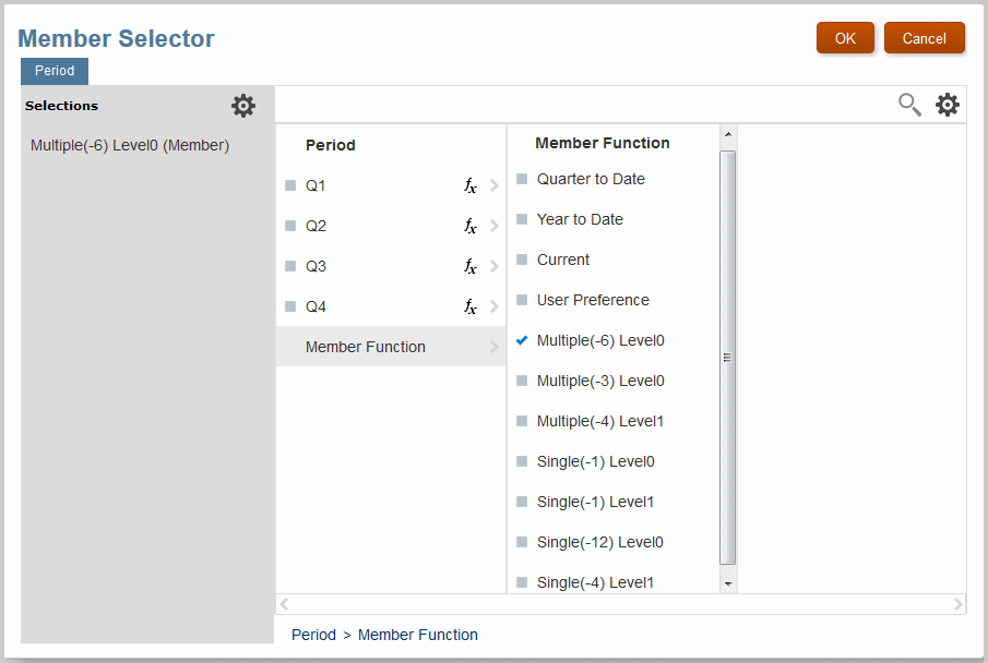

멤버 함수를 사용하여 환경설정에서 해당 차원에 대해 정의된 멤버를 선택하거나(사용자 환경설정 지정) 현재 항목과 관련된 멤버를 참조하는 공식을 사용할 수 있습니다. 다음 그림은 기간 차원에 대한 멤버 함수 목록을 보여 줍니다.
그림 12-4 기간 차원에 대한 멤버 함수
아래 텍스트에 설명된 일련의 공식과 레벨 1 선택 항목(Q1, Q2 등)이 포함된 멤버 선택기 화면
이전 그림에서는 분기 누계, 연도 누계 및 현재가 쉽게 식별되며 이러한 목적으로 선택된 일자를 기반으로 합니다. 현재 일자를 설정하려면 애플리케이션 설명 및 기본 차원 설정 편집을 참조하십시오.
단일... 옵션은 표시된 레벨에서 멤버를 하나 선택하고 해당 레벨의 현재 멤버에서 표시된 숫자를 거꾸로 계산합니다. 예를 들어 단일(-1) 레벨 0은 현재 월이 7월인 경우 6월에 대한 데이터를 제공합니다. 단일(-1) 레벨1은 현재 월이 7월인 경우 Q2에 대한 데이터를 제공합니다. 7월은 세 번째 달력 분기이기 때문입니다.
복수... 옵션은 표시된 범위의 모든 멤버를 선택하고 해당 레벨의 현재 멤버에서 거꾸로 계산합니다. 예를 들어 복수(-6) 레벨 0은 연속 6개월에 대한 데이터를 검색합니다(현재 월이 7월인 경우 2월-7월).
