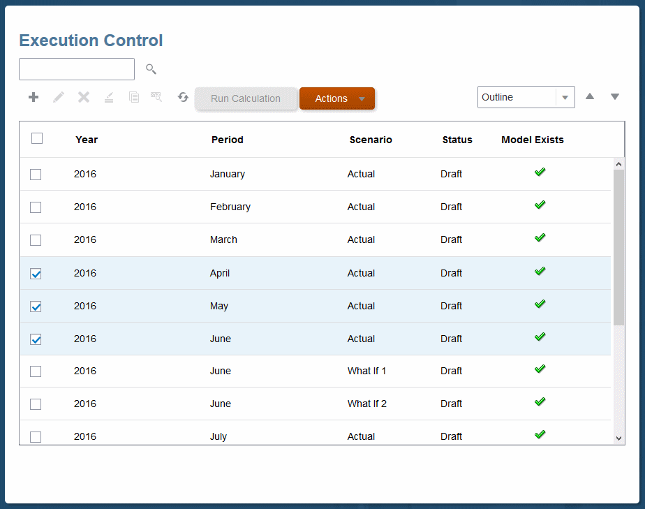

  1. 실행 컨트롤 화면에서 계산할 데이터 POV를 하나 이상 선택하여 시작합니다.
    이 예에서는 동일 연도의 4월, 5월, 6월 POV가 선택되었습니다.
    그림 11-5 단일 및 다중 POV 계산의 실행 컨트롤 화면
    이 화면은 다음 단락에 설명된 빠른 계산을 위해 POV를 선택하는 데 사용됩니다.
  2. 계산 실행을 누릅니다.
    빠른 계산 실행 화면이 열립니다(그림 11-6).
