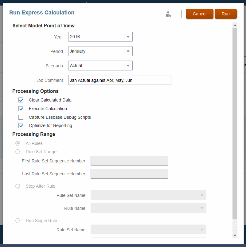

계산 설정 입력
데이터와 규칙이 모두 있는 단일 POV를 선택한 경우 해당 POV가 기본적으로 모델 POV 선택 상자에 입력됩니다.
주:
규칙이 있는 POV를 모델 POV라고 합니다. 이전 화면(실행 컨트롤)의 모델 존재 열에서 확인 표시를 사용하여 POV를 선택할 수 있습니다.
  1. 기본 POV를 입력된 대로 유지하고 다음 단계로 이동하거나 선택된 한 개 또는 여러 개의 POV에 적용할 다른 모델 POV를 선택합니다.
    이 예에서는 기본 POV를 사용합니다.
  2. 처리 옵션 그룹에서 수행할 작업을 하나 이상 선택합니다.
    • 계산된 데이터 지우기 - 처리 범위 옵션의 규칙을 통해 업데이트될 수 있는 모든 셀을 지웁니다(기본적으로 선택됨). 이 계산 작업의 일부로 실행할 규칙을 이전에 실행한 결과를 지웁니다.
    • 계산 실행 - 처리 범위 옵션에 지정된 규칙 실행(기본적으로 선택되어 있음)
    • Essbase 디버그 스크립트 캡처 - 계산에 포함된 각 할당이나 사용자정의 계산 규칙의 엔진 생성 스크립트를 저장합니다(디버그 스크립트 정보).
      주:
      Essbase 디버그 스크립트 캡처는 문제 해결 목적으로 사용되며 처리 오버헤드가 증가할 수 있습니다. 적절한 이유 없이 이 설정을 선택하지 마십시오.
      Essbase 디버그 스크립트 캡처가 선택되면 작업 라이브러리에 작업 세부정보 목록이 표시됩니다.
    • 보고에 최적화 - 계산이 완료되면 Essbase 큐브에서 기본 집계를 실행합니다(보고에 최적화 정보).
  3. 처리 범위 그룹에서 실행할 규칙을 표시합니다.
    • 모든 규칙은 선택한 POV에 대해 정의된 사용 규칙을 모두 실행합니다.
    • 규칙 세트 범위는 첫번째 규칙 세트 순번 텍스트 상자 및 최종 규칙 세트 순번 텍스트 상자(포함)에서 정의된 규칙 세트 범위의 모든 사용 규칙을 실행합니다.
    • 규칙 후 실행 중지를 사용하면 계산 작업의 중지 지점을 지정할 수 있습니다. 선택한 규칙까지 포함하여 모든 규칙 세트 및 규칙이 실행되고 해당 지점에서 계산이 중지됩니다.
    • 단일 규칙 실행은 규칙 세트 이름 및 규칙 이름 목록에 선택된 대로 단일 규칙을 실행합니다.
다음 예에 나오는 빠른 계산 실행 화면의 설정은 그림 11-5에서 선택된 세 개의 데이터 POV에 대해 모델 POV인 January 2016 Actual의 모든 규칙을 실행합니다.
그림 11-6 빠른 계산 실행 화면
이 화면은 다음 단락에 설명된 모델 POV 및 기타 설정을 보여 줍니다.
이러한 설정으로 계산이 실행되면 기존의 계산된 데이터가 지워지고 보고를 위해 데이터가 최적화되지만 Essbase 디버그 데이터가 캡처되지 않습니다.
