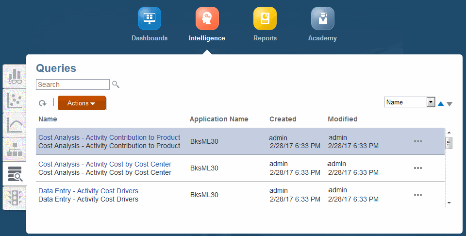

  1. Profitability and Cost Management 홈 페이지에서 인텔리전스(인텔리전스 버튼), 쿼리 아이콘 순으로 누릅니다.
    그림 13-4 쿼리 화면, 인텔리전스 패널
    쿼리 목록이 있는 [쿼리] 화면입니다. 각 쿼리 다음에 애플리케이션 이름, 생성 날짜, 수정 날짜 및 설정 아이콘이 있습니다.
  2. 쿼리를 선택합니다.
