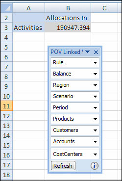

  3. 규칙 밸런싱 화면에서 POV 데이터를 입력하고 새로고침 아이콘을 누른 다음 모델 뷰를 선택합니다.
  4. 규칙 밸런싱 테이블에서 파란색 하이퍼링크(예를 들어, 할당 입력의 경우)를 누릅니다.
    하이퍼링크를 누르면 추가 분석 및 보고를 위해 Smart View에 결과가 표시됩니다.
    그림 13-3 활동 할당 입력에 대한 Smart View의 쿼리 결과
    차원 목록이 포함된 쿼리 결과입니다.
    이러한 결과에는 더 쉽게 해석하고 표시할 수 있는 특수 형식이 지정됩니다. 자세한 내용은 Smart View의 쿼리 결과 형식 지정을 참조하십시오.
  5. 선택 사항: 현재 POV를 수정하려면 POV_Linked_View 창에서 현재 POV에 대해 나열된 차원 옆의 아래쪽 화살표를 누르고 줄임표(...)를 눌러 [멤버 선택기]를 엽니다. 변경하려는 멤버를 선택하고 새로고침 새로고침 아이콘을 눌러 POV 변경을 활성화합니다.
