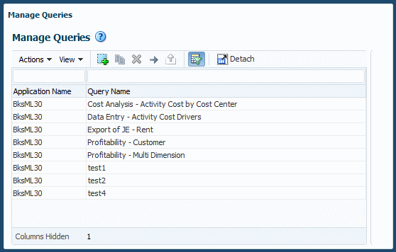

  1. [홈] 페이지에서 네비게이터 버튼을 누른 다음 쿼리 관리를 누릅니다.
    쿼리 관리 화면에는 사용자에게 제공되는 모든 쿼리가 표시됩니다(그림 13-1).
    그림 13-1 쿼리 화면
    다음 단계에 설명된 새 쿼리 생성 화면

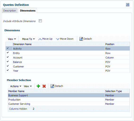

  7. 차원을 눌러 차원 선택을 검토하고 편집합니다(그림 13-2).
    속성 차원을 제외하고는 기본적으로 애플리케이션 아웃라인의 모든 차원이 표시됩니다.
    주:
    속성 차원을 표시하려면 차원 탭에서 속성 차원 포함을 선택합니다.
    그림 13-2 쿼리 정의 화면의 차원 탭
    쿼리에 사용가능한 모든 차원과 차원 선택 여부를 보여주는 쿼리 정의 화면의 차원 탭
  8. 기본 위치가 각 차원에 지정됩니다. 위치를 변경하려면 차원을 선택하고 이동 목록을 열어 행, 열 또는 POV(Smart View POV)로 새 위치를 선택합니다.
  9. 선택사항: 위로 이동 및 아래로 이동을 사용하여 쿼리의 위치 내에서 강조 표시된 차원의 위치를 변경합니다.
  10. 선택사항: 차원을 선택하고 멤버 선택 영역을 사용하여 멤버를 추가 또는 삭제하고 열 표시를 변경합니다.
    목록에는 대체 계층 구조와 NoMember 멤버를 포함하여 모든 차원 멤버가 표시됩니다. 레벨, 대체 계층, 공유 또는 기준 멤버에 대한 제한이 없으므로 임의 멤버를 선택할 수 있습니다.
