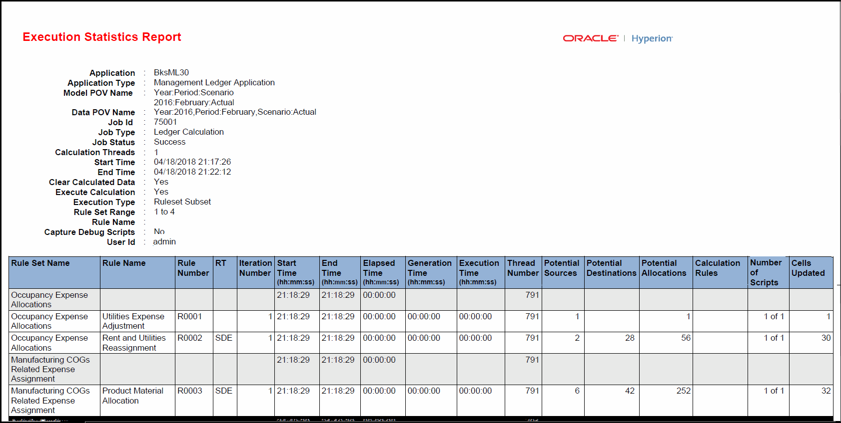

실행 통계 보고서
실행 통계 보고서에서는 작업 종료 후 선택된 원장 계산 작업에 대해 수집된 런타임 통계를 보여 줍니다.
그림 14-5 실행 통계 보고서 예
이 보고서는 애플리케이션 이름, 애플리케이션 유형, 모델 및 데이터 POV 이름, 작업 ID, 작업 유형, 작업 상태, 계산 스레드 수, 시작 및 종료 시간, 계산된 데이터가 지워졌는지 여부, 계산 실행 여부, 실행 유형, 규칙 세트 범위, 디버그 스크립트 캡처 여부, 사용자 ID, 규칙 세트 이름, 규칙 이름 및 개수, 반복 번호, 경과 시간, 보고서 생성 시간, 스레드 번호, 잠재적 소스, 잠재적 대상 및 잠재적 할당, 합계와 비교하여 실행된 계산 하위 규칙 수, 합계와 비교하여 실행된 스크립트 수, 업데이트된 셀 수를 보여줍니다.
주:
특정한 규칙에 대해 실행된 계산 하위 규칙 수를 합계와 비교한 것으로, 대상이 소스와 동일하지만 다른 차원이 선택된 할당 규칙에 대해서만 표시됩니다. 이 유형의 규칙은 해당 규칙의 소스 멤버 선택 항목에 있는 일치된 소스 차원의 고유한 멤버 조합마다 서로 다른 하위 규칙을 사용하여 계산됩니다. 성공적인 계산의 경우 실행된 하위 규칙 수가 총수와 동일합니다.
