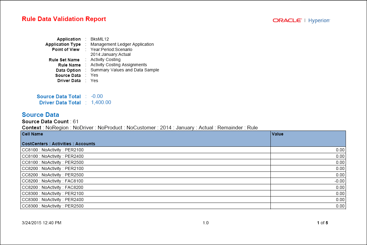

그림 14-3에서는 각 교차점의 데이터뿐만 아니라 선택된 규칙의 소스 및 데이터 교차점에 대한 전체 요약 데이터를 보여 줍니다. 비용 센터 계정은 소스 데이터를 제공합니다. 여기에 소스 데이터가 누락되었습니다.
그림 14-3 요약 및 소스 데이터가 포함된 규칙 데이터 검증 보고서 예

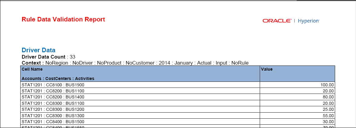

그림 14-4에서는 규칙 데이터 검증 보고서에 대해 형식 및 드라이버 데이터를 보여 줍니다. 이 보고서에서는 드라이버 데이터 교차점 수와 드라이버 교차점, 값과 드라이버 교차점 목록을 보여 줍니다.
그림 14-4 드라이버 데이터를 보여 주는 규칙 데이터 검증 보고서의 일부
