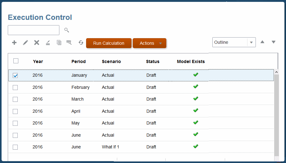

  1. 홈 페이지에서 모델(모델 아이콘), 실행 컨트롤(실행 컨트롤 아이콘) 순으로 누릅니다.
    실행 컨트롤 화면이 열립니다.
    그림 11-3 단일 POV가 선택된 실행 컨트롤 화면
  2. POV를 선택합니다.
    여기서, 선택된 POV는 Actual 데이터가 있고 상태가 Draft인 January 2016에 대한 POV입니다. 이 POV가 규칙과 연계되어 있음을 표시하기 위해모델 존재를 선택합니다.
  3. 계산 실행을 눌러 해당 POV를 계산합니다.

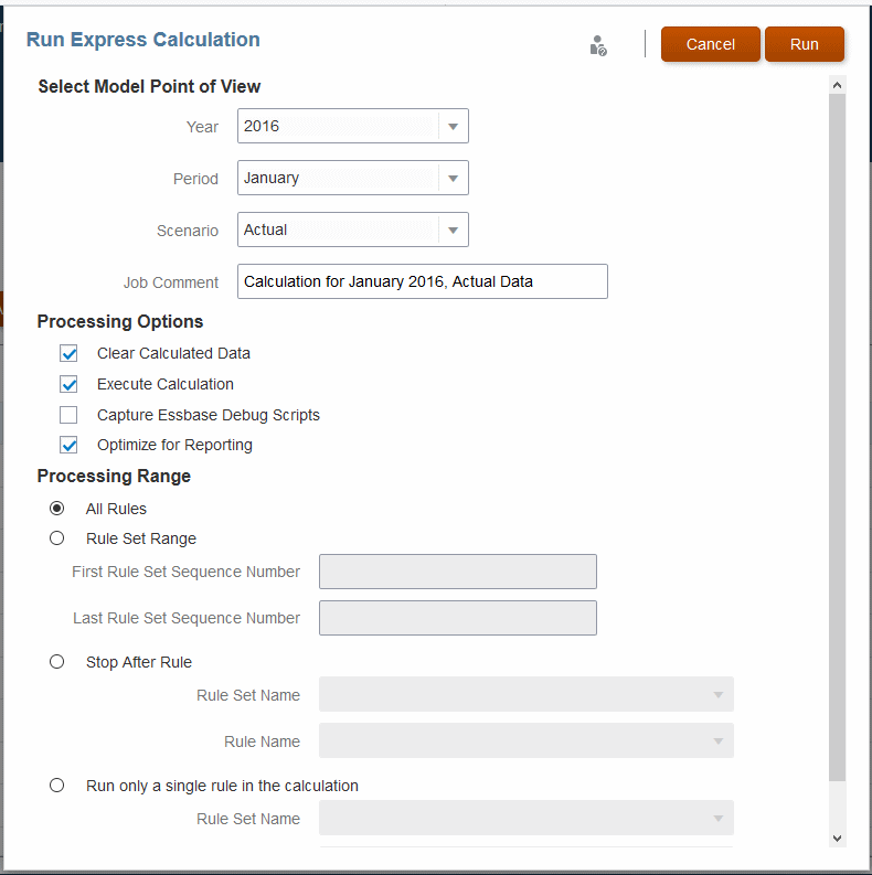

    빠른 계산 실행 화면이 열립니다.
    그림 11-4 단일 모델 POV가 선택된 빠른 계산 실행 화면
    데이터와 규칙이 모두 있는 단일 POV를 선택했기 때문에 해당 POV는 기본적으로 모델 POV 선택 상자에 입력됩니다.
    주:
    규칙이 있는 POV를 모델 POV라고 합니다. 이전 화면(실행 컨트롤)의 모델 존재 열에서 확인 표시를 사용하여 POV를 선택할 수 있습니다.
  4. 이 예에서는 기본 POV와 기타 모든 기본값을 입력된 대로 유지합니다. 작업 설명 상자에는 표시된 대로 작업 라이브러리에서 해당 작업을 알려주는 설명을 입력하십시오.
    다른 설정에 대한 자세한 내용은 계산 설정 입력을 참조하십시오.
  5. 실행을 눌러 계산을 실행하거나 즉시 데이터를 지웁니다. 확인 메시지가 나타나 작업이 시작되었음을 알리고 지정된 태스크 플로우 ID를 식별합니다.
