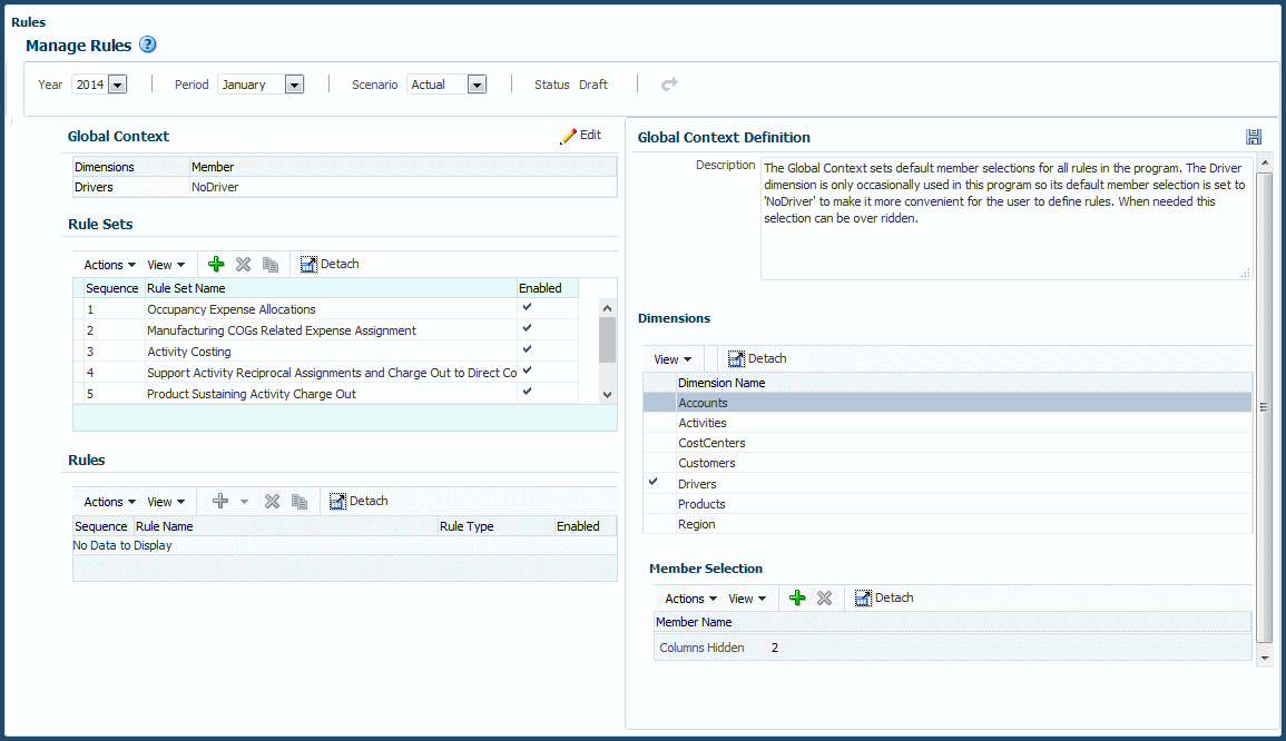

  3. 글로벌 컨텍스트 영역에서 편집(편집 버튼)을 눌러 글로벌 컨텍스트 정의 영역을 표시합니다.
    그림 8-2 글로벌 컨텍스트 정의
    규칙 관리 콘텐츠 영역의 위쪽 부분에서 POV를 선택하고 글로벌 컨텍스트를 정의할 수 있습니다.

그림 8-2에서는 NoDriver 멤버를 해당 POV에 대해 생성된 모든 규칙의 드라이버 차원에 적용하는 글로벌 컨텍스트 정의를 보여 줍니다. 규칙 세트 및 규칙이 생성되기 전에 글로벌 컨텍스트가 정의되었습니다.
