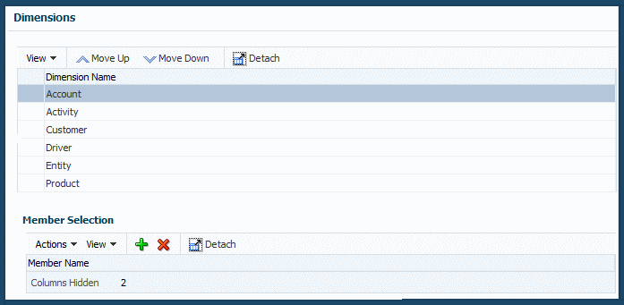

    다음 단계는 모델 보기의 차원 및 멤버를 선택하는 것입니다. 이는 모델 뷰로 검색할 데이터를 표시합니다.
  4. 차원 영역에서 차원을 선택합니다.
    그림 9-2 모델 뷰의 차원 및 멤버
    텍스트에 설명된 대로 필요한 정보를 입력하여 차원과 멤버를 추가합니다.
    이 예에서는 기본적으로 계정 차원을 선택합니다. 궁극적으로 계정의 멤버인 운영 비용을 선택합니다.
