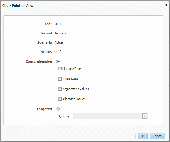

  4. 작업, POV 지우기(POV 지우기 아이콘) 순으로 선택합니다.
    그림 7-2 POV 지우기 대화상자
    Profitability and Cost Management 애플리케이션의 POV 지우기 대화상자 아래 단계에 설명된 대로 사용합니다.
  5. 포괄을 누릅니다.
  6. 지울 아티팩트를 선택합니다.
    주:
    선택한 유형의 모든 아티팩트가 지워집니다. 특정 유형의 입력 데이터만 지우려면 타겟 지정된 항목 지우기(POV에서 선택한 입력 데이터 지우기)를 수행합니다.
  7. 확인을 눌러 선택한 아티팩트를 지웁니다.
