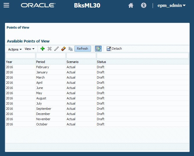

    POV 화면에 모든 사용가능한 POV가 나열됩니다.
    그림 7-1 POV 화면
    POV 화면을 사용하여 현재 선택한 애플리케이션의 POV를 추가, 수정 또는 삭제합니다.
