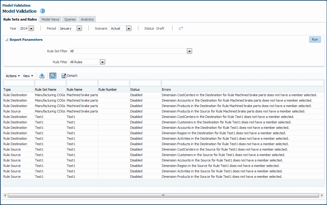

    오류가 있으면 모델 검증 테이블에 표시됩니다. 기본 탭은 규칙 세트 및 규칙에 사용됩니다(그림 9-10).
    그림 9-10 규칙 세트 및 규칙 탭에 대한 모델 검증 결과
    이 화면에는 POV, 보고서 매개변수, 작업 및 보기 메뉴, 메뉴를 반영하는 버튼, 오류 유형, 규칙 또는 규칙 세트 이름, 규칙 번호, 상태, 오류 설명을 나열하는 열이 있습니다.
    규칙 세트 및 규칙에 대한 오류 테이블에는 다음 정보가 포함됩니다.
    • 오류 유형(위치) - 글로벌 컨텍스트, 규칙 세트 컨텍스트, 규칙 소스, 규칙 대상, 규칙 드라이버 또는 규칙 오프셋.
    • 관련된 규칙 또는 규칙 세트의 이름과 번호.
    • 일반적으로 사용안함인 규칙 또는 규칙 세트의 상태.
    • 오류에 대한 설명.
