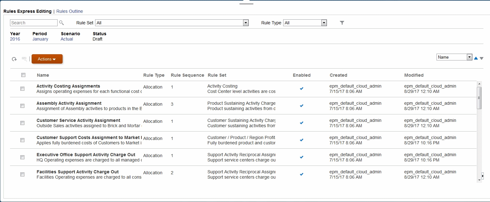

계산 규칙 화면이 열립니다. 기본적으로 규칙 빠른 편집 페이지가 표시됩니다(그림 8-17).
계산 규칙 화면의 규칙 빠른 편집 페이지
그림 8-17 규칙 빠른 편집 페이지
공통 기능 컨트롤에서는 이 화면에 있는 대부분의 컨트롤을 설명합니다. 강력한 검색 기능에 대한 자세한 내용은 규칙 검색 및 필터링(규칙 빠른 편집 페이지)을 참조하십시오. 규칙을 강조표시하고 검사 아이콘
을 눌러 규칙의 세부정보를 검사할 수 있습니다. [검사] 영역은 계속 열려 있으며, 다른 규칙을 강조표시하면 새로고침됩니다.
규칙 목록 위 오른쪽에 있는 정렬 상자는 모델 계산 순서(기본값), 이름, 규칙 세트 이름 및 규칙 순서로 된 정렬 순서를 제공합니다.
