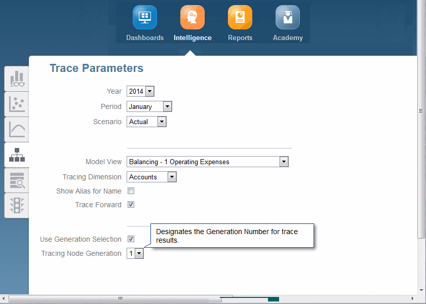

  2. 추적 버튼을 눌러 추적 매개변수 화면을 표시합니다.
    그림 9-5 추적 매개변수 화면
    이 화면에서 POV, 모델 뷰 및 추적 차원을 선택하면 추적이 표시됩니다.
  3. POV 정보 및 추적 시작점인 핵심 노드의 모델 뷰를 선택합니다(할당 추적 정보).
  4. 추적의 관심 차원인 추적 차원을 선택합니다.
  5. 이름 대신 별칭을 사용할지를 지정합니다.
  6. 특정 레벨의 추적 차원을 선택할 것인지 맨아래 레벨(0)만 표시할 것인지 나타냅니다.
  7. 핵심 노드에서 오는 할당을 추적할 것인지 핵심 노드에 기여하는 할당을 추적할 것인지에 따라 앞으로 추적 또는 뒤로 추적을 누릅니다(할당 추적 정보).
