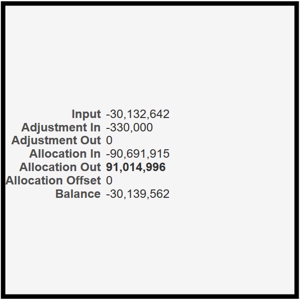

처음 추적을 수행하는 경우 핵심 노드가 표시됩니다.
그림 9-6 할당 추적 핵심 노드 예
전체 크기(100% "확대/축소")에서 핵심 노드에는 잔액, 입력, 조정 입력, 조정 출력, 할당 입력, 할당 출력, 할당 오프셋 금액이 표시됩니다.
