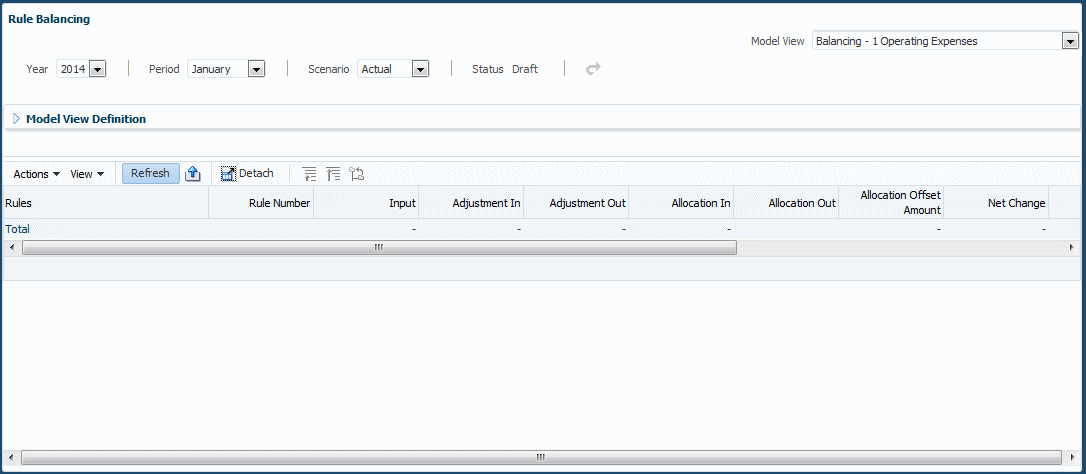

  1. 열린 애플리케이션에서 네비게이터 버튼을 누르고 규칙 밸런싱을 선택합니다.
    규칙 밸런싱 화면이 표시됩니다.
    그림 4-1 규칙 밸런싱 화면
    규칙 밸런싱 화면에는 POV 멤버, 모델 뷰 선택, 데이터 열에 대한 상자가 포함되고, 이에 대해서는 이후 단락에서 설명합니다.
  2. 맨위 목록에서 모델 뷰를 선택하고 POV(여기서는 연도, 기간 및 시나리오)를 선택합니다. 새로고침을 누릅니다.
    열에 적절한 값이 표시됩니다.
