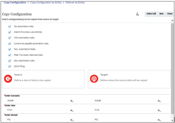

구성을 복사하려면 다음을 수행합니다.
  1. 홈 페이지에서 애플리케이션, 구성 순으로 선택합니다.
  2. 구성 복사를 클릭하고 구성 복사 탭을 선택합니다.
  3. 소스에서 타겟으로 복사할 데이터 선택에서 구성에 포함할 옵션을 선택합니다.

    Copy_Configuration
    주:
    특정 구성 복사 유형에 대해 구성 복사를 수행하지 않으려면 모두 선택 → 옵션 선택취소 옵션을 선택하여 해당 특정 구성을 선택취소합니다.
  4. 소스에서 복사할 소스 POV로 사용할 시나리오, 연도, 기간을 입력합니다.
  5. 타겟에서 데이터가 복사되는 타겟 POV로 사용할 시나리오, 연도, 기간을 입력합니다.
    주:
    모든 타겟 선택 항목은 타겟 기간을 제외하고는 단일 선택 항목입니다. 구성 복사에 대해 여러 타겟 기간을 선택할 수 있습니다. 여러 타겟 기간을 공백이 아닌 쉼표로 구분하여 입력합니다(예: P1,P2,P3,P4). 소스 시나리오 및 연도가 타겟 시나리오 및 연도와 동일한 경우 소스 기간이 타겟 기간 중 하나로 사용되지 않는지 확인하십시오.
