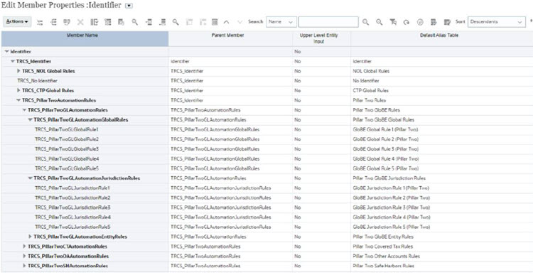

  3. 멤버 등록정보 편집: 식별자 탭의 TRCS_Identifier 아래에서 TRCS_PillarTwoAutomationRules로 이동합니다.
    식별자 탭
  4. 다른 규칙을 추가할 필라 2 자동화 규칙(예: TRCS_PillarTwoGLAutomationGlobalRules)을 강조 표시하고 1차 하위 추가(1차 하위 추가)를 누릅니다.
  5. 1차 하위 추가 대화상자에서 추가할 멤버 수를 입력하고 적용을 누릅니다.
  6. 새 행에서 새 멤버에 대한 다음 정보를 입력하고 저장을 누릅니다.
    • 새 세금 자동화 규칙의 멤버 이름(예: GLoBE_Global_6)을 입력합니다. 상위 멤버가 채워집니다.
    • 기본 별명 테이블의 이름을 입력합니다.
      • 바로 사용할 수 있는 5개 규칙이 있습니다.
      • 시스템 정의 규칙 멤버(TRCS_PillarTwoGLGlobalRule5) 뒤에 사용자별 규칙 멤버를 생성합니다.
  7. 새 규칙이 계층에 추가됩니다.
