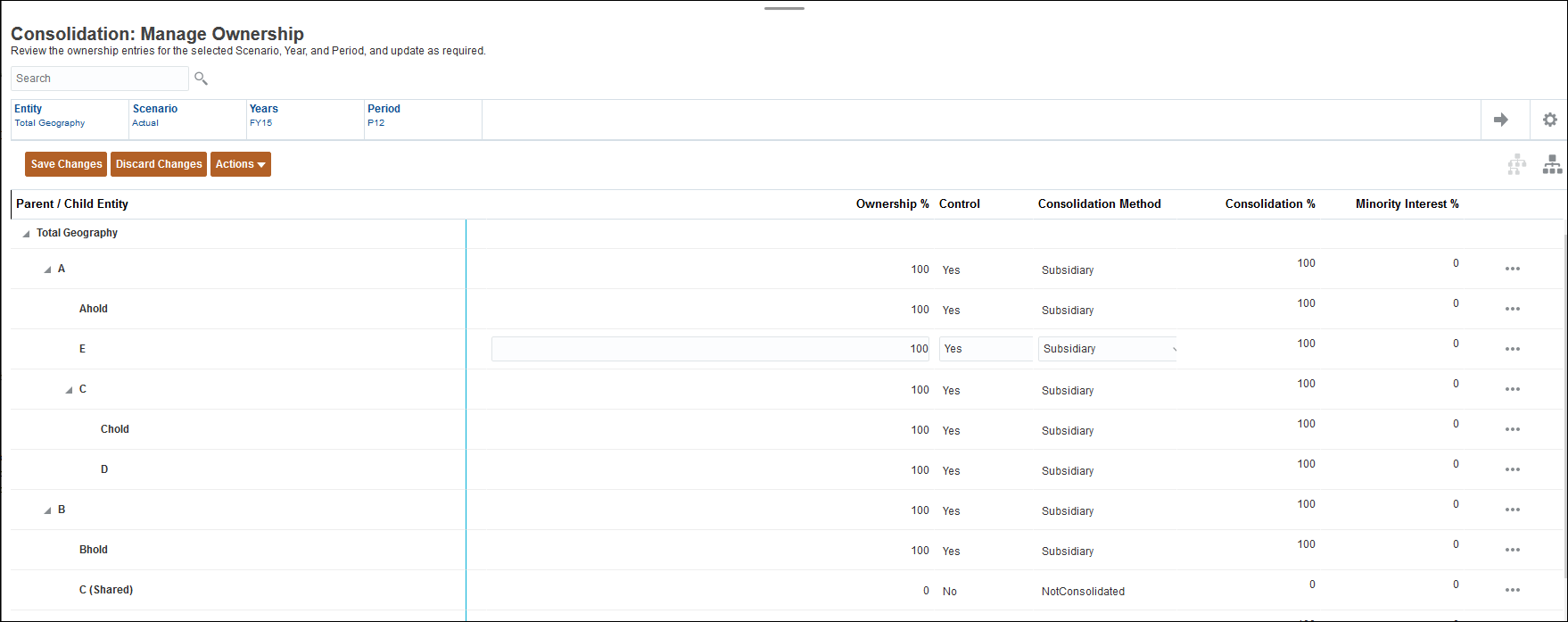

소유권 데이터 재계산
연결 메소드 범위 설정을 변경하거나 소유권 관리 계정에 대해 대체 규칙을 추가 또는 삭제하면, 소유권 데이터를 다시 계산하라는 메시지가 표시됩니다. 데이터가 재계산되지 않으면 소유권 관리 화면의 맨위에 경고 메시지가 표시됩니다.
소유권 데이터를 재계산하려면 다음을 수행합니다.
  1. 홈 페이지에서 애플리케이션, 연결 순으로 눌러 연결: 소유권 관리 화면을 표시합니다.
    소유권 데이터 재계산
  2. 작업, 소유권 데이터 재계산 순으로 선택합니다.
  3. [소유권 데이터 다시 계산] 대화상자에서 시나리오, 연도 및 시작 기간을 선택하여 다시 계산합니다.
    선택한 기간 및 모든 후속 기간에 재계산이 적용됩니다.
    또한 POV 재계산이 필요한 경우 소유권 데이터가 재계산될 때까지 해당 POV 연결이 완료되지 않습니다.
  4. 재계산을 누릅니다.
  5. 재계산 성공 메시지에서 확인을 누릅니다.
