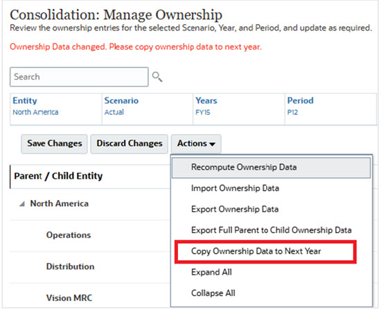

소유권 데이터 복사로 이동하려면 다음을 수행합니다.
  1. 애플리케이션 > 연결을 선택합니다. 연결: 소유권 관리 화면이 열립니다.
  2. 기간을 P12로 선택합니다.
  3. 작업을 누르고 드롭다운에서 다음 연도로 소유권 데이터 복사를 선택합니다.
다음 연도로 소유권 데이터 복사

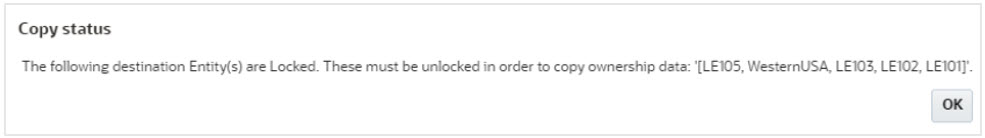

엔티티가 대상 기간(다음 해의 첫번째 기간)에 잠김 상태인 경우 복사 작업이 종료되고 오류 메시지가 표시됩니다.
대상 기간에 있는 잠긴 엔티티가 5개 이하인 경우 오류 메시지가 표시됩니다.
오류 메시지 - 잠긴 엔티티가 5개 이하인 경우

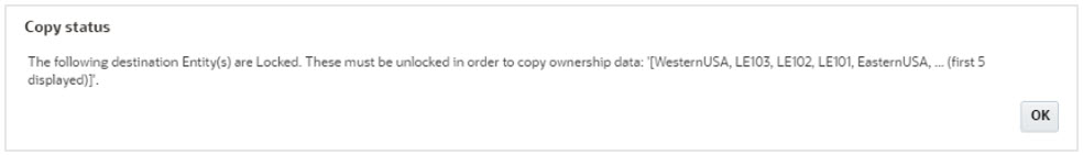

대상 기간에 있는 잠긴 엔티티가 5개를 초과하는 경우 처음 5개 엔티티 이름이 오류 메시지에 표시됩니다.
오류 메시지 - 잠긴 엔티티가 5개를 초과하는 경우
