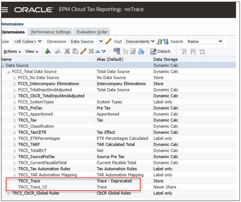

추적 데이터는 FCCS_Total 데이터 소스 계층 아래의 DataSource 차원 멤버 TRCS_Trace_V2에 있는 양식, Smart Views 뷰 및 보고서에 사용할 수 있습니다. 이러한 멤버는 "연결" 큐브에만 적용할 수 있습니다.
추적 차원 멤버
25.XX.XXTRCS_Trace 멤버는 더 이상 사용되지 않으며, 25 이전에 생성된 추적에 대한 읽기 전용 멤버로 볼 수 있습니다.

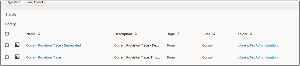

이전 추적 양식(현재 준비금 추적 - 사용되지 않음)은 보기 모드에만 해당하며 재통합되지 않는 한 이전 기간에 추적 데이터를 계속 저장합니다. 동일한 POV를 재실행할 때 추적 값은 새 추적 양식(현재 준비금 추적)에서만 생성됩니다.
새 추적 양식
