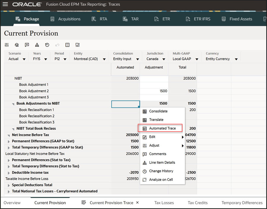

현재 준비금 양식 및 세금 관리 둘 다에서 세금 자동화 추적 양식에 액세스할 수 있습니다.
현재 준비금 양식에서 세금 자동화 추적 양식에 액세스하려면 다음을 수행합니다.
- 홈 페이지에서 국가 법인세 준비금, 패키지 순으로 선택합니다.
![추적 액세스 추적 액세스](img/accessing_trace.jpg)
- 양식에서 당기 준비금 탭을 선택합니다.
- 현재 준비금 양식을 마우스 오른쪽 버튼으로 누르고 자동 추적 옵션을 선택합니다.
![현재 준비금 양식에서 추적 액세스 현재 준비금 양식에서 추적 액세스](img/accessing_trace_from_current_provision_form.jpg)

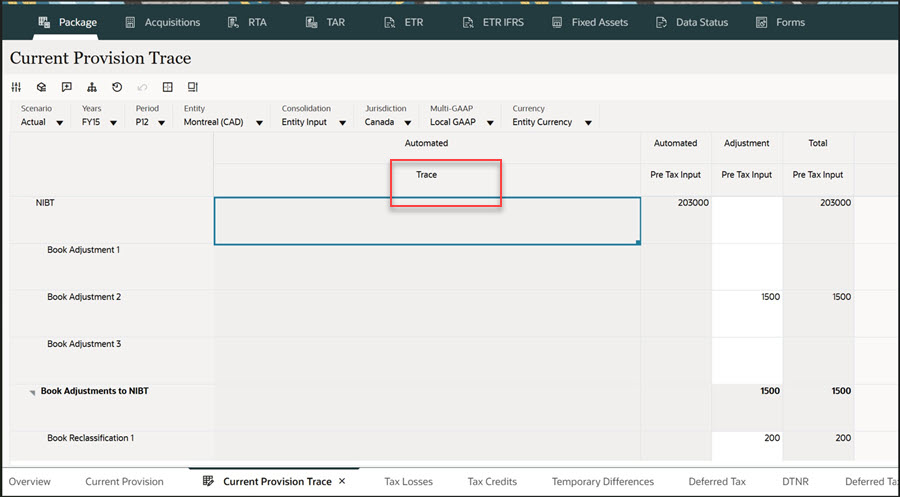

세금 관리에서 이 양식에 액세스하려면 다음을 수행합니다.
- 홈 페이지로 이동합니다.
- 라이브러리로 이동합니다.
- 세금 관리 폴더를 선택합니다.
- 현재 준비금 추적을 선택합니다.
![현재 준비금 추적 현재 준비금 추적](img/current_provison_trace.jpg)
- 현재 준비금 추적 양식이 열립니다. 첫번째 열은 추적입니다. 읽기 전용이며 세금 자동화 추적 정보가 표시됩니다.
![세금 관리에서 추적 액세스 세금 관리에서 추적 액세스](img/accessing_trace_from_tax_administration.jpg)
