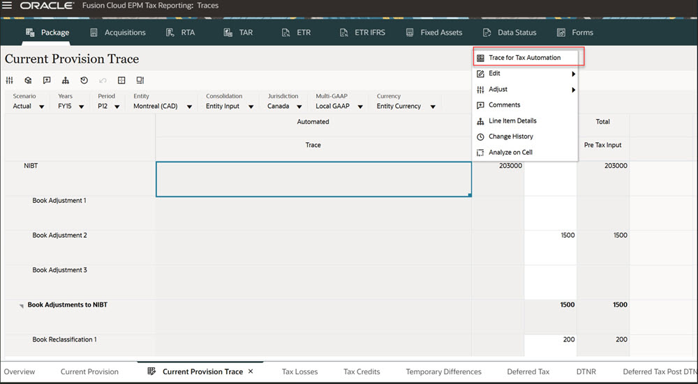

세금 자동화 추적 보기
추적 정보를 보려면 세금 자동화 추적 규칙을 실행해야 합니다. 이 옵션을 사용하려면 현재 준비금 추적 양식을 마우스 오른쪽 버튼으로 누르십시오.
세금 자동화 추적 규칙
이 규칙은 통합 데이터에 대한 추적 정보만 표시합니다.

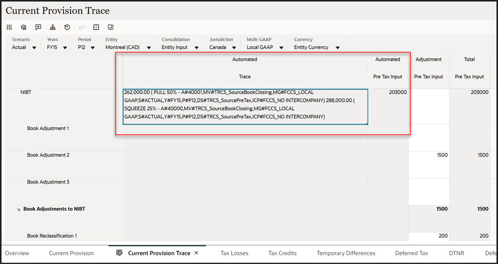

추적 정보 세부정보
데이터가 통합되어 있지 않은 경우 세금 자동화 추적 규칙을 실행하면 오류가 발생하며 작업 카드에 세부정보가 표시될 수 있습니다. 통합 상태를 확인하려면 데이터 상태 양식을 확인하십시오.
오류 메시지

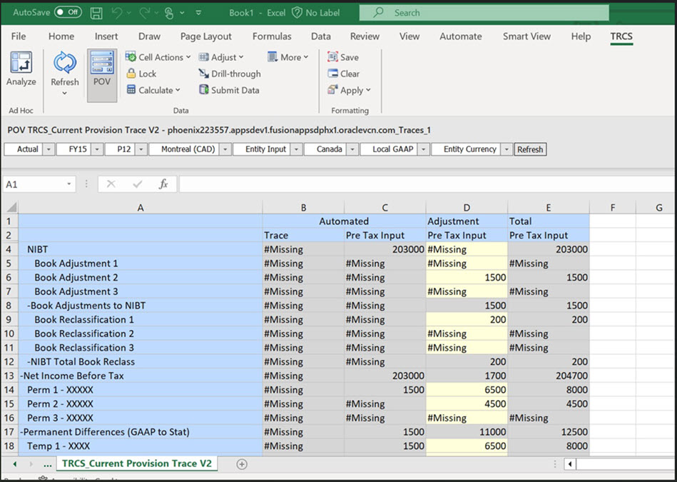

Smart View를 통해 추적 정보를 볼 수도 있습니다.
Smart View를 통해 추적 정보 보기
