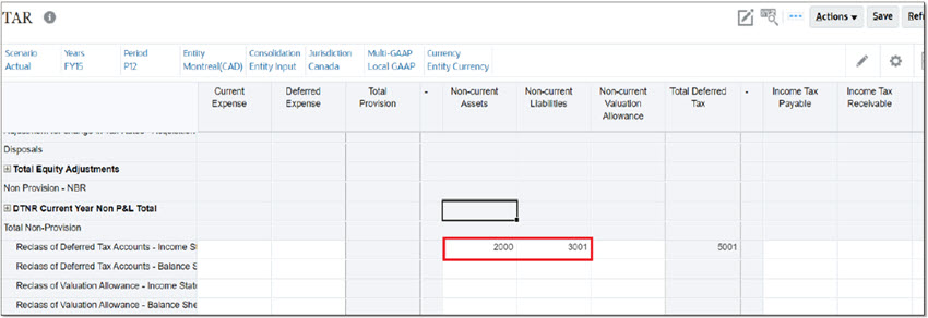

  3. Actual, FY15, P12, FLE201-Montreal의 경우 비유동 자산 및 비유동 부채를 수동으로 조정합니다.
    국가 TAR 양식에 Actual, FY15, P12, Montreal에 대한 수동 조정 입력

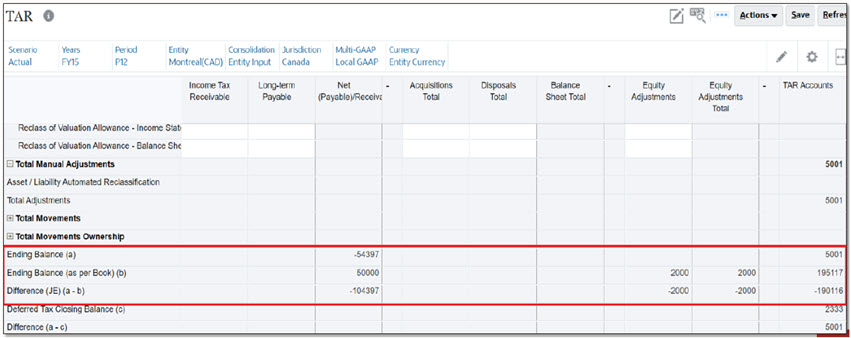

  4. 연결 큐브에서 Actual, FY15, P12, FLE201에 대한 연결을 수행합니다. 기말 잔액과 TAR 계정에 대한 장부 기준 기말 잔액의 차이가 있는지 확인합니다.
    Actual, FY15, P12,FLE201의 연결

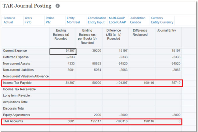

  5. TAR 분개 전기 양식으로 이동하고, 모든 값이 반올림되고 TAR 차이가 법인세 미지급 계정에 추가되고 있는지 검증합니다.
    예: 반올림 기말 잔액과 TAR의 장부 기준 기말 잔액 간 차이는 TAR 분개 전기 양식의 현재 미지급 세금에 게시됩니다.
    반올림 기말 잔액과 반올림 장부 기준 기말 잔액의 차이

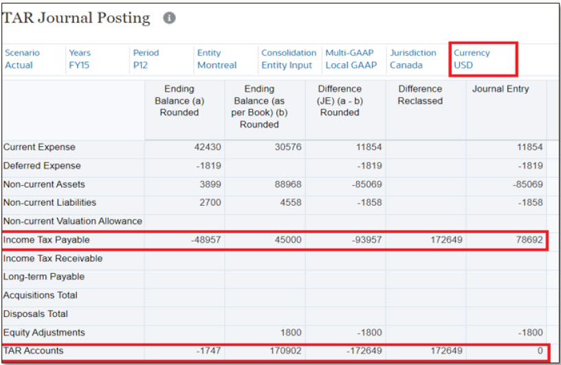

  6. USD를 보고 통화를 사용하여 환산을 수행합니다. 환산 후에 기말 잔액과 환율이 적용된 장부 기준 기말 잔액의 차이를 확인해야 합니다.
  7. TAR 분개 전기 양식으로 이동하고, 모든 값이 환산 및 반올림되고 TAR 차이가 법인세 미지급 계정에 추가되고 있는지 검증합니다.
    예: USD_Reporting에 대한 환산을 수행하여 환율이 제대로 적용되고, 기말 잔액과 장부 기준 기말 잔액 간 차이가 TAR 분개 전기 양식의 현재 미지급 세금에 추가되고, 분개 입력이 0에 더해지고 있는지 확인합니다.
    USD_Reporting에 대한 환산 수행
