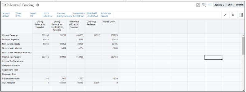

분개 데이터 준비 중에 다음 2개 양식을 바로 사용할 수 있습니다.
  • TAR 분개 전기(국가 법인세 준비금 -> TAR. 아래쪽에서 TAR 분개 전기 탭을 눌러 TAR 분개 전기 양식을 엽니다.)
    TAR 분개 전기 양식

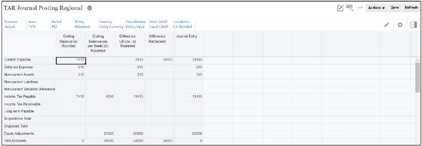

  • 지역 TAR 분개 전기(지역 법인세 준비금 -> 지역 TAR. 아래쪽에서 지역 TAR 분개 전기 탭을 눌러 지역 TAR 분개 전기 양식을 엽니다.)
    지역 TAR 분개 전기 양식

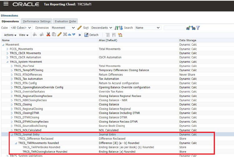

메타데이터
  • 차원으로 이동합니다. 이동 차원을 선택합니다. 이동 차원을 참조하십시오.
  • 새 계층(TRCS_System Movement -> TRCS_Journal Entry)이 이동 차원에 생성됩니다.
  • 다음 멤버가 상위(TRCS_Journal Entry ) 레벨에 추가됩니다.
    • TRCS_Difference Reclassed
    • TRCS_TARmOVEMENTS Rounded
    • TRCS_TARPerBooks Rounded
    • TRCS_TARClosingbalance Rounded
TRCS_Journal Entry

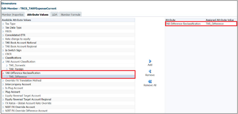

속성 TAR_Difference만 기준 멤버에 첨부할 수 있습니다.
TRCS_TARFAccounts 아래에 생성된 사용자정의 기준 멤버에 속성을 첨부할 수도 있습니다.
TAR_Difference 속성이 여러 계정에 첨부되는 경우에는 첫번째 계정만(시스템에서 내부적으로 계산되어야 함) 계산에 고려됩니다.
TAR_Difference 속성
