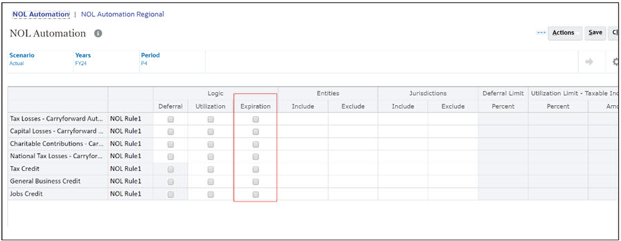

만료 열은 모든 기간에 대해 선택 가능하지만 실제 계산은 P12에만 발생합니다. 이렇게 하면 NOL 자동화 규칙을 기간에서 기간으로 복사할 수 있습니다.
선택 가능한 만료 열
