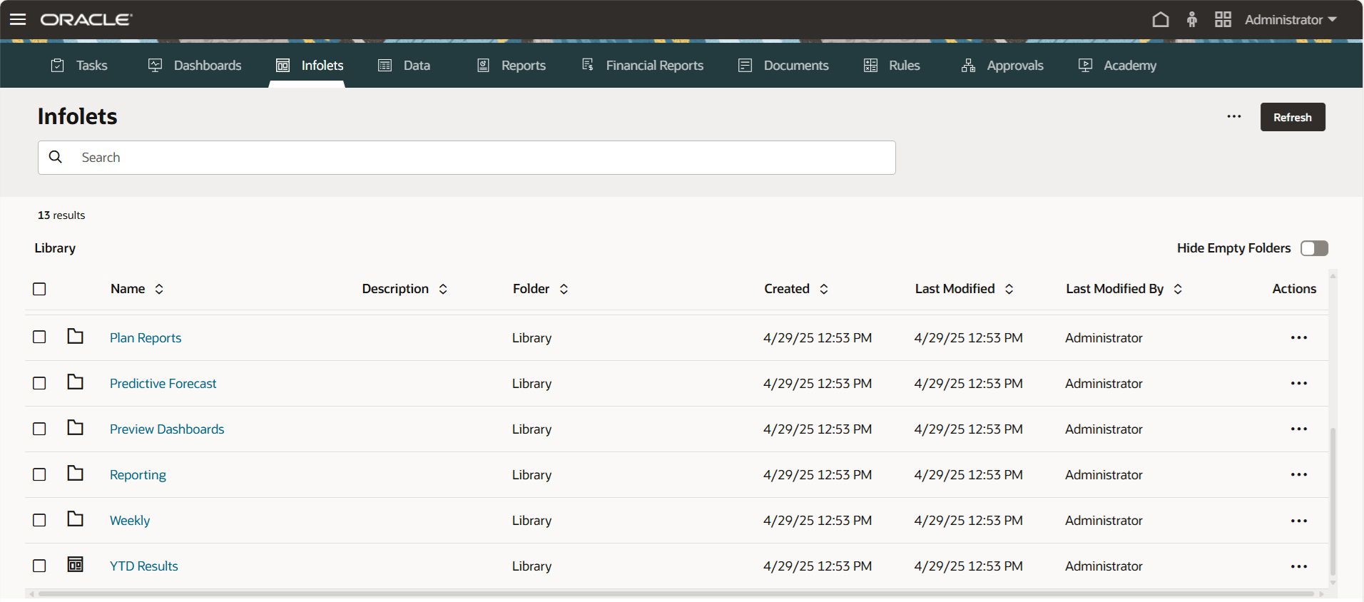

인포릿 페이지를 보려면 다음을 수행합니다.
  1. 홈 페이지에서 인포릿을 누릅니다.
    표준화된 인터페이스의 인포릿 페이지를 보여 주는 이미지
  2. 인포릿을 열려면 인포릿 이름을 누릅니다.
    그러면 인포릿이 런타임 환경에서 열립니다.
