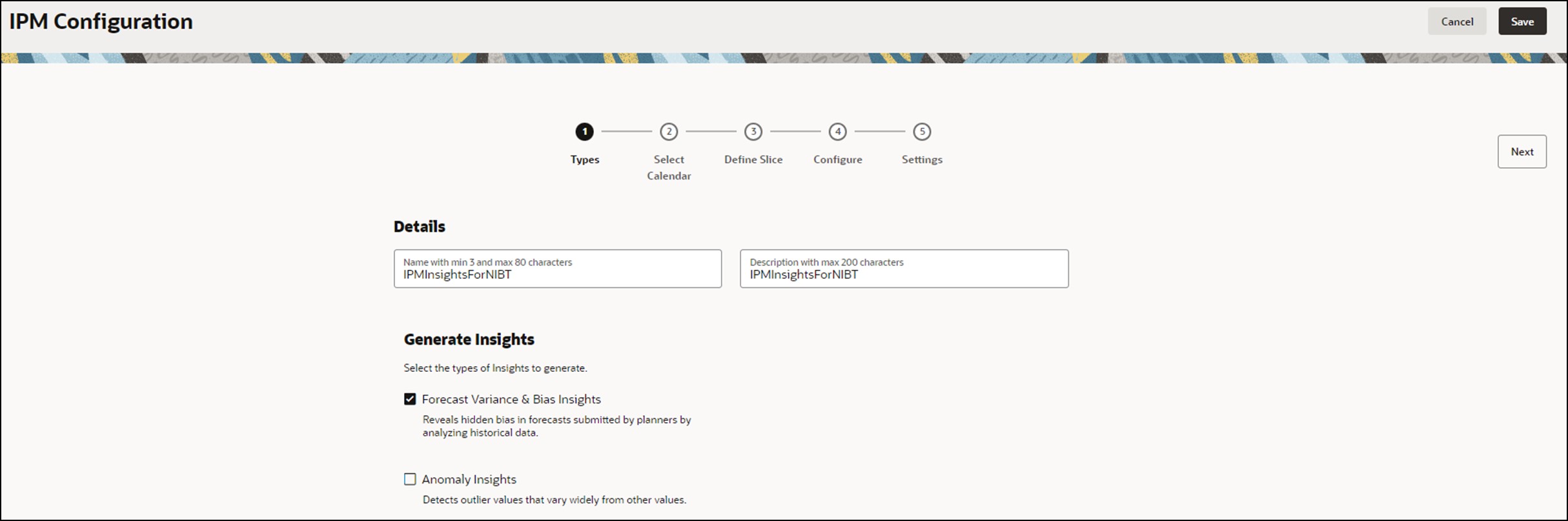

  3. IPM Configurator의 유형 페이지에서 이름과 설명을 입력합니다.
  4. 생성할 인사이트 유형을 선택하고 다음을 누릅니다. 필요한 개수만큼 선택할 수 있습니다.
    • 예측 편향 인사이트. 과거 데이터를 분석하여 플래너가 제출한 예측의 숨겨진 편향을 표시합니다. 예측 및 실제값과 같은 두 개의 과거 시나리오 간 차이 또는 편향을 측정합니다.
    • 변칙 인사이트. 다른 값과 차이가 큰 이상치 값을 감지합니다.
    인사이트 유형 선택

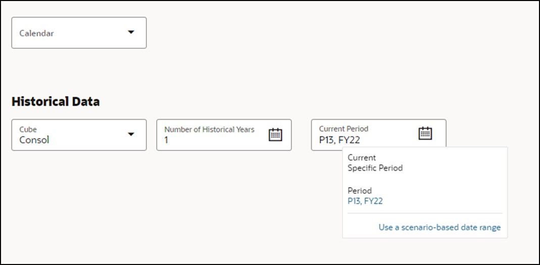

  5. 달력 선택 페이지에서 사용할 달력을 선택한 후 다음을 누릅니다. 달력을 선택하면 과거 데이터 섹션이 선택된 달력의 세부정보로 채워집니다.
    달력을 선택하지 않으면 이러한 옵션을 직접 선택할 수 있습니다.
    달력 선택

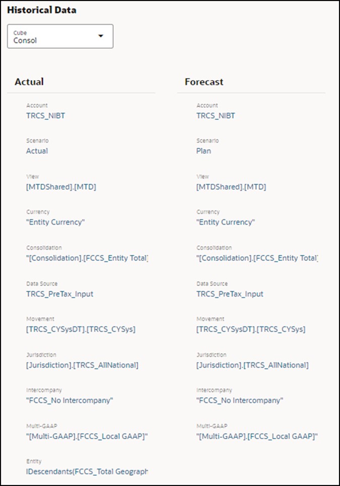

  6. 슬라이스 정의 페이지에서 과거 데이터(실제 및 예측)를 분석할 데이터 슬라이스를 정의하고 다음을 누릅니다.
    총 지역 엔티티 모든 하위 항목의 NIBT 계정 자동화 값에 대한 예측 및 차이 인사이트 예는 다음과 같습니다.
    차이 인사이트 슬라이스 정의

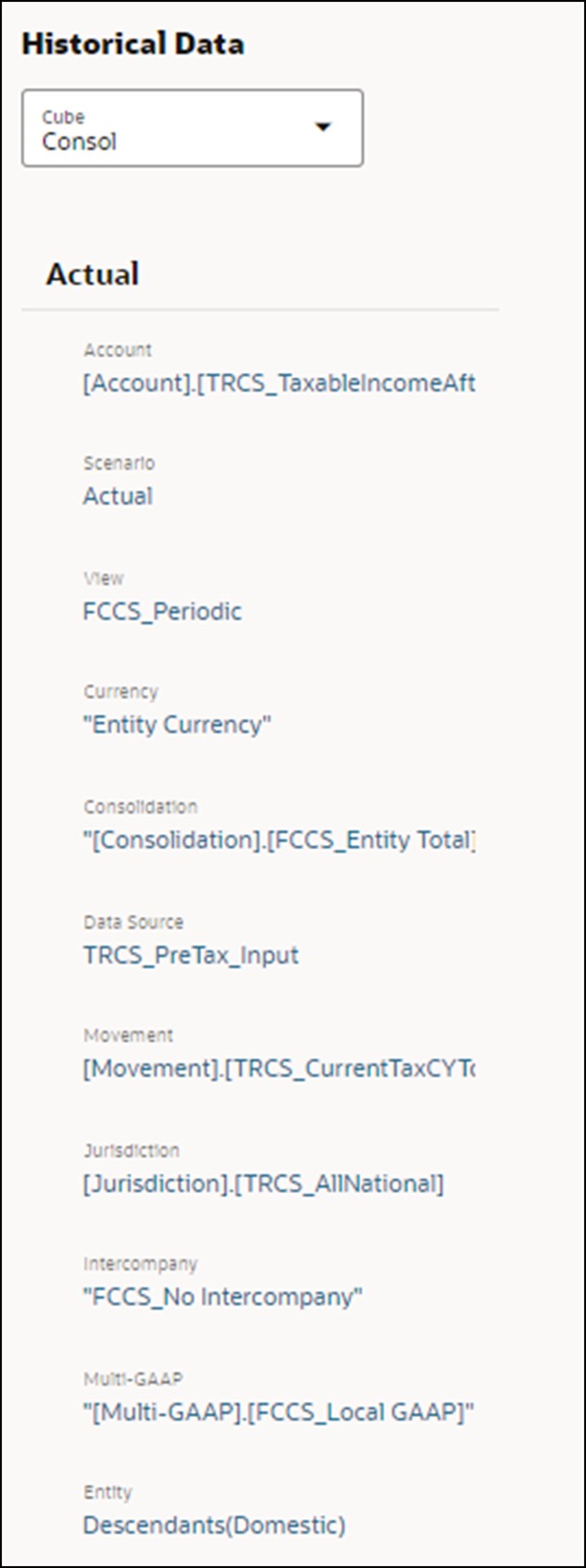

    P12 및 RTA 기간 사이의 과세 소득 세전 값에 대한 변칙 인사이트 예는 다음과 같습니다.
    변칙 인사이트 슬라이스 정의

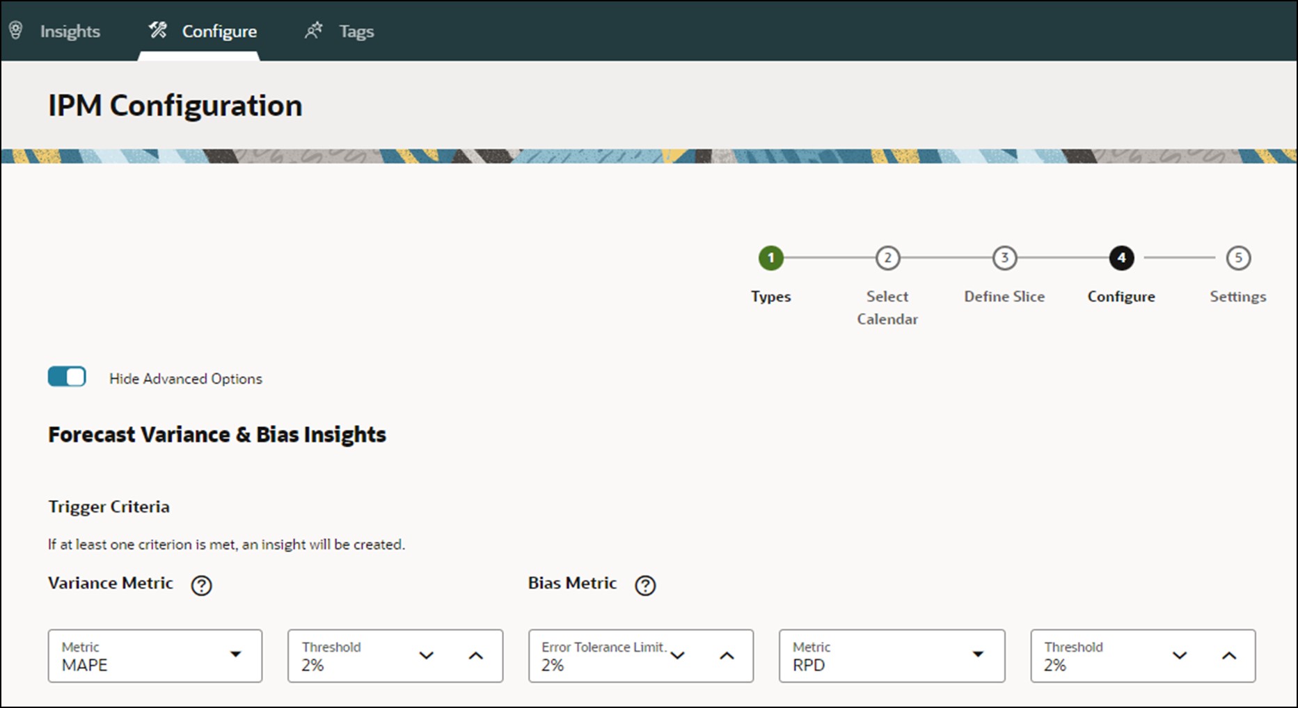

  7. 구성 페이지에서 인사이트에 대한 오류 허용 오차와 임계값을 정의하여 인사이트를 구성하고 다음을 누릅니다. IPM Configurator에서 분석을 위해 기본 메트릭을 선택합니다.
    • 예측 차이 및 편향 인사이트: 플래너가 제출한 과거 예측과 실제값 간의 퍼센트 차이로, 허용 범위 내에 있는 퍼센트를 정의하는 오류 허용 오차 퍼센트를 선택합니다. 백분율 차이가 오류 허용 오차 한도를 초과하면 편향 계산에 사용됩니다.
      예를 들어 .05를 입력하는 경우 과거 예측과 과거 실제값 간의 차이가 5% 이상이면 상당한 차이로 간주되어(미달 예측 또는 과다 예측으로 간주됨) 인사이트를 트리거합니다.
      고급 옵션 페이지에서 편차에 대한 메트릭과 임계값을 선택하거나 수정할 수 있습니다. 추가 인사이트 설정 구성을 참조하십시오.
      편차 또는 편향이 지정된 임계값을 초과할 때 인사이트가 생성됩니다.
      예측 차이 및 편향 인사이트 구성
