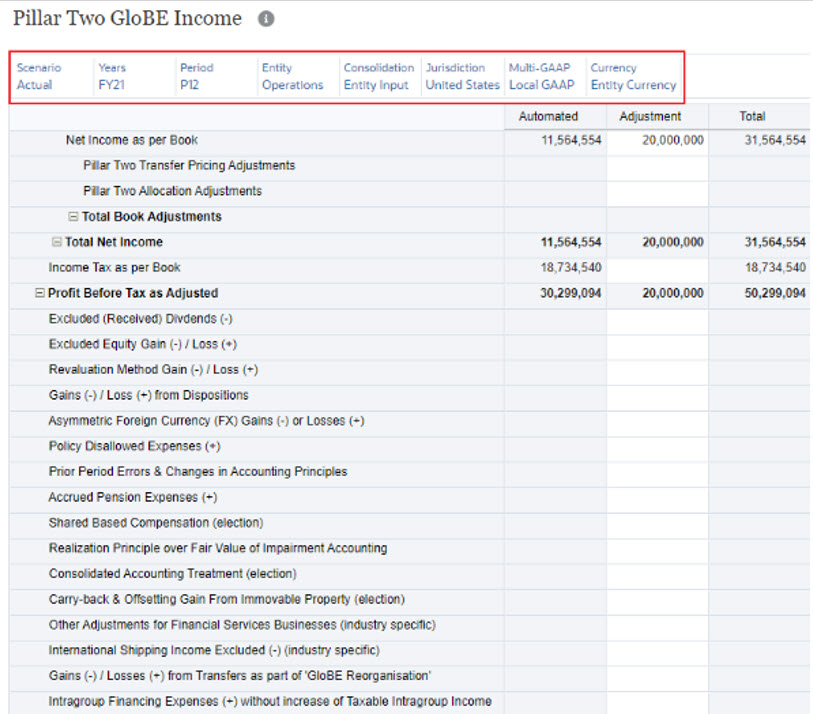

준비금, CbCR 및 필라 2에 대해 데이터가 로드되는 엔티티 입력, 엔티티 통화 및 관할권(거주지):

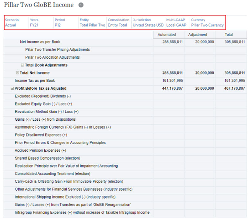

필라 2 계산 및 보고를 위해 데이터가 변환되는 엔티티 합계, 필라 2 통화 및 필라 2 관할권:
필라 2 관할권에서 모든 엔티티 보고의 합계를 보고하기 위한 총 필라 2, 엔티티 합계, 필라 2 통화 및 필라 2 관할권:

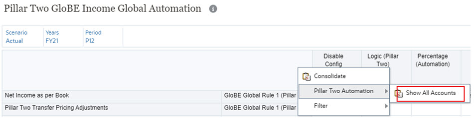

Tip:
필라 2 양식 페이지가 비어 있으면 컨텍스트 메뉴에서 필라 2 자동화를 선택한 후 모든 계정 표시를 선택합니다. 이렇게 하면 해당 양식은 구성된 필라 2 계정에 대한 빈 행으로 채워집니다.
