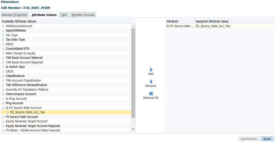

  3. 소스 계정에 태그지정
    소스 환율 계정이 될 계정에 FX_Source_Rate_Acc_Yes 속성을 추가합니다. 현재 연도 총 이동에 적합한 계정일 수 있으며 상위 또는 하위 계정일 수 있습니다. 예를 들어, NIBT를 NIBT 장부 조정 및 NIBT 재분류 계정에 대한 소스 FX 환율 계정으로 구성합니다.
    소스 계정에 대한 소스 이동 태그지정
    모범 사례: 다음 계정에 FX_Source_Rate_Acc_Yes를 적용합니다.

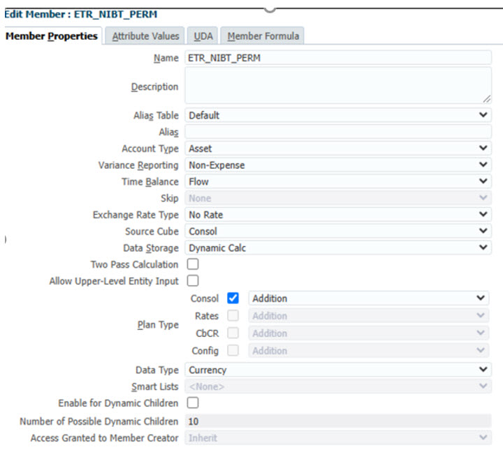

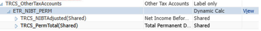

  4. 필요에 따라 새 소스 계정 FX 멤버 생성
    필요에 따라 소스 환율 계정으로 새 소스 계정을 생성합니다. 예를 들어, 통합 ETR 양식의 경우 새 상위 계정 ETR_NIBT_PERM을 생성하여 이 두 계정을 결합하는 미리 정의된 시스템 계정이 없으므로 TRCS_NIBTAdjusted 및 TRCS_PermTotal의 결합 평균 환율을 추적합니다. TRCS_TaxForeignRateDifference에 대해 올바른 가중 환율이 있어야 합니다.
    새 상위 계정 생성 ETR_NIBT_PERM
    멤버 편집: ETR_NIBT_PERM
    차원: 멤버 편집: ETR_NIBT_PERM

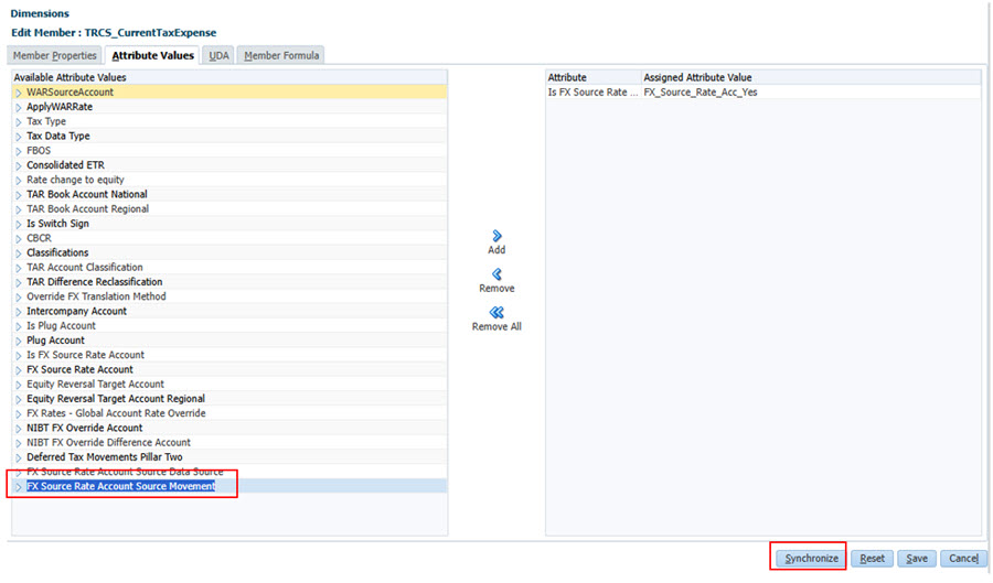

  5. 소스 FX 환율 계정 채우기
    소스 FX 환율 계정을 구성한 후 FX 소스 환율 계정 속성을 동기화해야 합니다.
    소스 FX 환율 계정 채우기

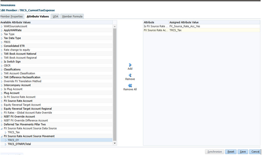

  6. 소스 FX 환율 계정 소스 데이터 소스 채우기
    소스 FX 환율 계정 데이터 소스를 구성한 후 FX 소스 환율 계정 소스 데이터 소스 속성을 동기화합니다.
  7. 선택사항: 소스 FX 환율 계정 소스 이동 채우기
    소스 FX 환율 계정을 구성한 후 FX 소스 환율 계정 소스 이동 속성을 동기화합니다.
  8. 소스 FX 환율 계정 소스 데이터 소스 선택
    모든 관련 소스 계정에 대한 소스 데이터 소스를 선택합니다.
    소스 계정 FX 환율 소스 데이터 소스 선택
    모범 사례: 다음 FX 소스 환율 계정에 FX 소스 환율 계정 소스 데이터 소스 TRCS_Tax을 적용합니다.
    • TRCS_NDefTaxTotal
    • TRCS_CurrentTaxExpense

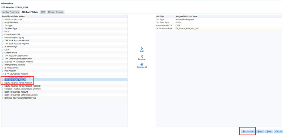

  10. 타겟에 대한 소스 FX 환율 계정 선택
    모든 관련 타겟 계정에 대한 소스 계정을 선택합니다. 아래를 참조하십시오.
    모범 사례: 다음 타겟 계정에 소스 계정 FX 환율 적용:
    • TRCS_NIBT(예: 소스 계정)
      • NIBTBA 계정(예: 목표 계정)
      • NIBT 재분류 계정(예: 목표 계정)
