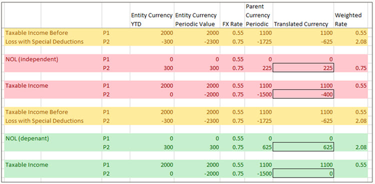

Tax Reporting에서는 타겟 계정이 다른 소스 계정과 동일한 FX 환율을 사용할 수 있습니다. 경우에 따라 계정은 다른 계정의 FX 환율과 일치해야 합니다. 이는 공제, 손실, NIBT 장부 조정, NIBT 재분류 등에 해당될 수 있습니다. 환산된 값은 현재 준비금 -> 이연 법인세 -> ETR -> NOL/실적 세부정보 -> CTP -> TAR에서 일관되게 진행되어야 합니다.
예를 들어 아래 스크린샷을 참조하십시오.
환산된 값
환NOL(NOL(순 영업 손실)/세액 공제 작업 참조)이 다른 FX 요율과 특별 공제 포함 손실 전 과세 소득으로 환산되는 경우 상위/보고 통화에서 불일치 값이 발생합니다. 그러나 NOL이 특별 공제 포함 손실 전 과세 소득 비율을 사용하여 환산되는 경우 과세 소득에 대한 올바른 상위/보고 통화 값을 가져옵니다.
