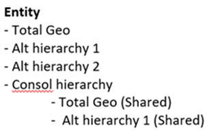

주:
여러 엔티티 계층에 대해 연결을 실행하려면 새 계층을 생성하고 이 새로운 연결 계층 아래에서 한 번 연결할 계층의 최상위 멤버를 공유합니다. 여기에서 연결을 실행합니다.
예를 들면 다음과 같습니다.
예
그런 다음, "계층 연결"을 사용하여 연결을 실행해야 합니다.
