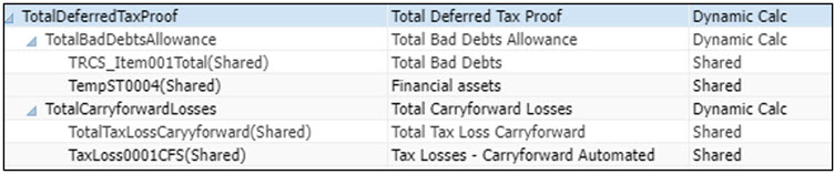

아래 예제와 같이 장부 계정과 세금 계정을 그룹화하여 계정 대체 계층을 생성합니다. 참고 항목: Tax Reporting 관리의 대체 계층 구조 생성
아래 예제에는 대체 계층을 사용하여 생성된 2개 사용 사례가 있습니다.
  1. TotalBadDebtsAllowance 상위에는 공유 멤버인 총 대손 장부 계정 및 금융 자산 - 임시 차이 계정이 있습니다.
  2. TotalCarryforwardLosses 상위에는 공유 멤버인 총 세금 손실 차기이월 장부 계정 및 세금 손실 차기이월 자동화 - 임시 차이 계정이 있습니다.
    메타데이터 설정
  3. 대체 계층을 생성한 후 데이터베이스를 새로고침합니다.
