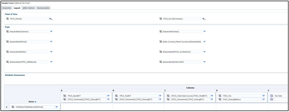

이연 법인세 증명 양식 빌드
양식 디자이너에서 대체 계층 설정을 사용하여 이연 법인세 증명 양식을 생성합니다.
참고 항목: Tax Reporting 관리의 대체 계층 구조 생성
예:
행: IChildren(TotalDeferredTaxProof)
열:
  • TRCS_BookBVT / [FCCS_Movements].[TRCS_ClosingBVT]
  • TRCS_TaxBVT / [FCCS_Movements].[TRCS_ClosingBVT]
  • [FCCS_Total Data Source].[TRCS_TotalBVT] / [FCCS_Movements].[TRCS_ClosingBVT]
  • TRCS_Tax / FCCS_ClosingBalance
  • [D]/[C]인 세율을 표시하는 양식 공식
이연 법인세 증명 양식 빌드
양식을 저장하면 라이브러리 카드에서 볼 수 있습니다.
