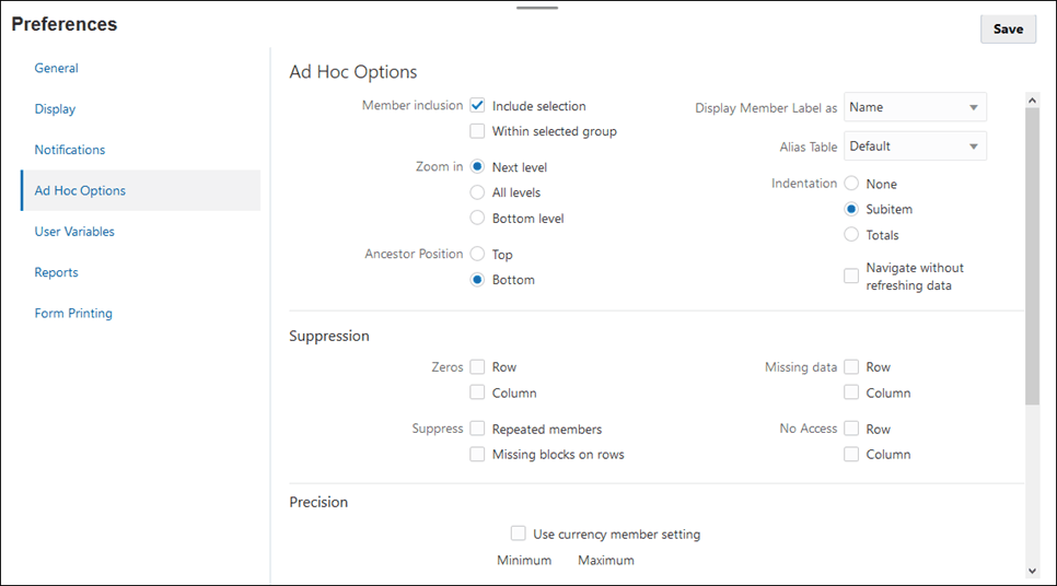

임시 옵션 설정
환경설정을 설정하여 임시 그리드의 표시 및 동작을 제어합니다.
임시 옵션을 설정하려면 다음을 수행하십시오.
  1. 홈 페이지에서 도구, 사용자 환경설정 순으로 누릅니다.
  2. 임시 옵션을 누르십시오.
    임시 옵션 설정
  3. 임시 옵션 섹션에서 멤버가 표시되는 방법을 설정하십시오.
    • 멤버 포함:
      • 선택항목 포함: 작업 결과로 검색된 멤버와 선택한 멤버를 둘 다 표시하려면 선택합니다. 예를 들어 선택한 멤버 Qtr1을 확대하면 Qtr1, 1월, 2월, 3월에 대한 데이터가 표시됩니다.
      • 선택한 그룹 내: 선택한 멤버 그룹만 확대/축소, 선택하지 않은 셀을 현재 상태로 유지 등의 작업을 수행하려면 선택합니다. 이 설정은 그리드에 행 방향 또는 열 방향으로 둘 이상의 차원이 있는 경우에만 의미가 있습니다. 이 옵션은 확대/축소, 유지만 및 제거만에 관련됩니다.
    • 확대: 확대할 레벨을 선택하십시오.
      • 다음 레벨: 선택한 멤버의 1차 하위에 대한 데이터를 가져오려면 선택합니다.
      • 모든 레벨: 선택한 멤버의 모든 하위에 대한 데이터를 가져오려면 선택합니다.
      • 맨아래 레벨: 차원의 최하위 레벨 멤버에 대한 데이터를 가져오려면 선택합니다.
    • 상위 멤버 위치: 계층에 상위 멤버를 표시하는 방법을 설정합니다:
      • 상향식: 최상위 레벨에서 최하위 레벨 순서로 멤버 계층을 표시하려면 선택합니다.
      • 하향식: 최하위 레벨에서 최상위 레벨 순서로 멤버 계층을 표시하려면 선택합니다.
    • 멤버 레이블 표시 형식: 멤버 이름, 별칭 또는 둘 다 표시할지 설정합니다.
    • 별칭 테이블: 사용할 별칭 테이블을 선택합니다.
    • 들여쓰기: 멤버 계층 레벨의 들여쓰기 방법을 설정합니다.
      • 안함: 들여쓰지 않으려면 선택합니다.
      • 하위 항목: 하위를 들여쓰려면 선택합니다. 상위 멤버는 열에서 왼쪽 맞춤됩니다.
      • 총계: 상위 멤버를 들여쓰려면 선택합니다. 하위는 열에서 왼쪽 맞춤됩니다.
    • 데이터를 새로 고치지 않고 탐색: 이 옵션을 선택하면 그리드 주위를 탐색할 때 성능이 향상됩니다. 데이터가 기본적으로 새로고침됩니다.
  4. 데이터 뷰를 간소화하려면 숨김에서 옵션을 선택하여 그리드 요소를 숨깁니다. 예를 들어 0이 있는 행이나 열을 숨길 수 있습니다.
    • 0:
      • 행: 0만 포함된 행을 숨기려면 선택합니다.
      • 열: 0만 포함된 열을 숨기려면 선택합니다.
    • 숨김:
      • 반복 멤버: 그리드 방향에 관계없이 반복 멤버 이름을 포함하는 행을 숨기려면 선택합니다.
      • 행의 누락된 블록: 데이터가 없는 행의 셀 블록을 숨기려면 선택합니다.
    • 데이터 누락: 0이 있거나 데이터가 없는 행 또는 열을 숨기려면 선택합니다.
    • 액세스 권한 없음: 액세스 권한이 없는 행이나 열을 숨기려면 선택합니다.
