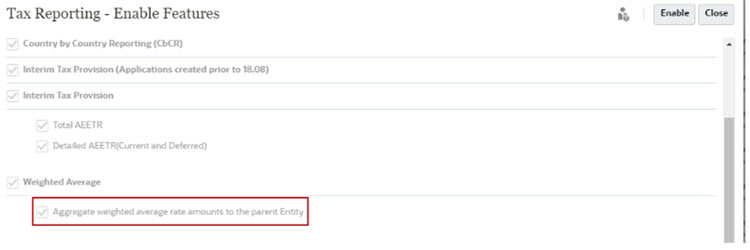

기능 사용
  1. 이 기능을 사용으로 설정하려면 구성 카드로 이동하고 기능 사용을 누릅니다. Tax Reporting 관리의 애플리케이션 기능 사용을 참조하십시오. 상위 엔티티에 대한 가중 평균 환율 금액 집계는 기존 가중 평균 기능의 하위 기능입니다.
    Enable_Aggregate_Weighted_Average
  2. 기능을 선택하고 사용을 누릅니다. 참조: 가중 평균 사용
